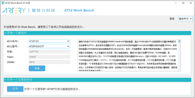

1 打开AT32 WorkBench新建AT32F423工程

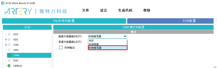

2.1 打开外设CRM配置HEXT为时钟振荡器,如下图

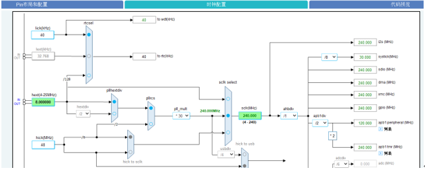

2.2 打开时钟配置

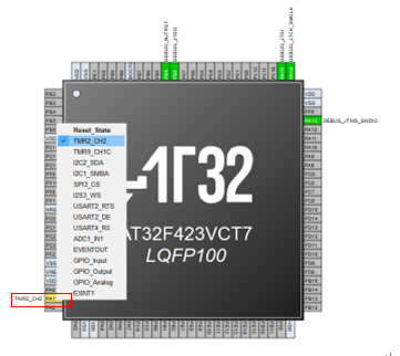

3 选择合适的PIN作为PWM输出PIN,定时器通道TMRx_CHx都可以作为PWM输出PIN。本案例使用PA1,在PIN布局界面PA1上单击左键选择TMR2_CH2,随即PA1变成黄色成为欠配置状态

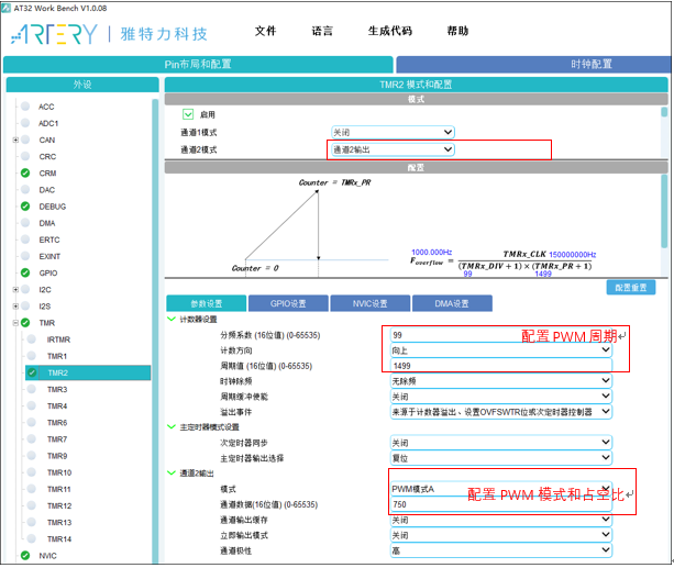

4 根据需要的周期和占空比配置定时器PWM输出参数
配置外设TMR2通道2如下图,随即PA1变成绿色成为已配置状态

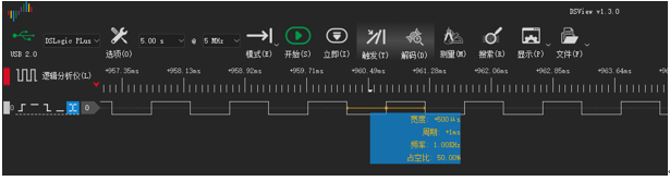

7 复位运行AT32F423 MCU,用逻辑分析仪观察PA1上有1k频率的PWM波形,波形如下图
