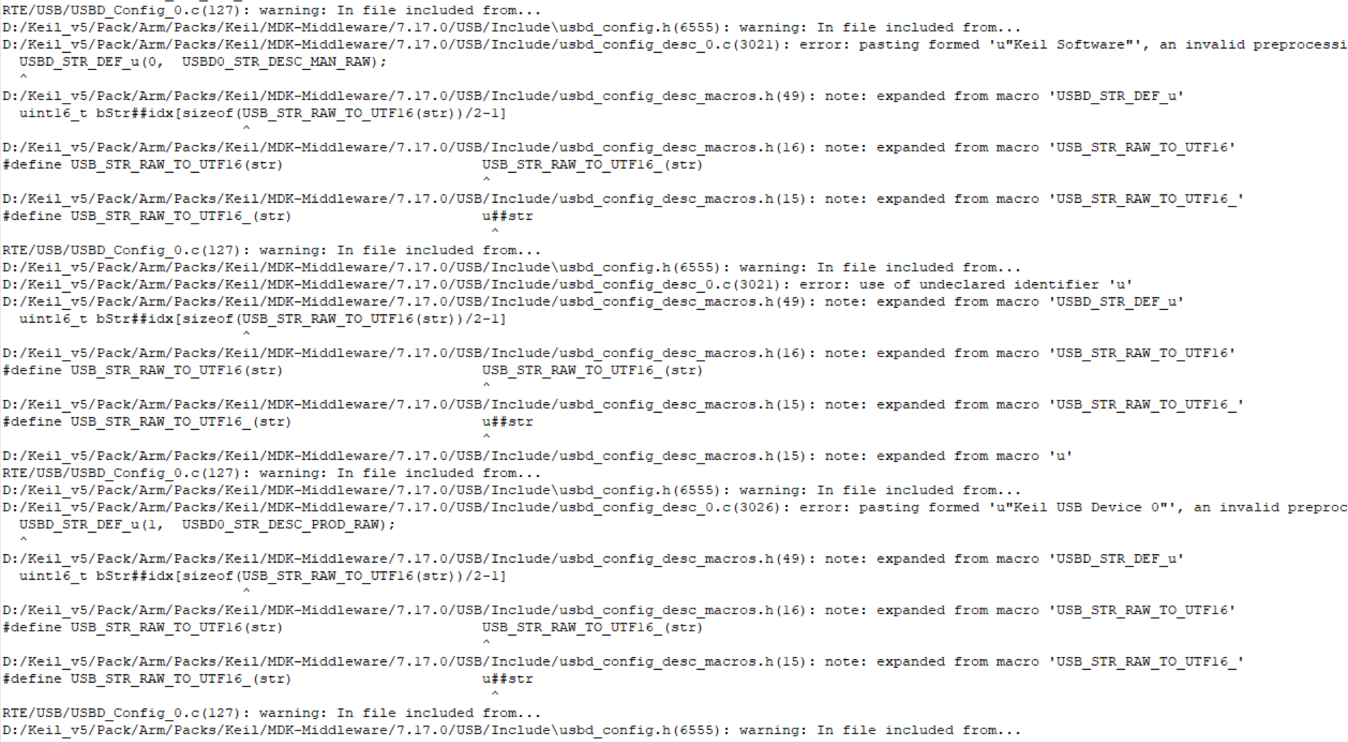

硬汉哥我按照您视频教程想移植到F411CEU6上,但是报了一些错误不知道怎么解决,您能看看吗,工程也传上来了

发表于 2024-5-15 09:36:25 | 显示全部楼层
MaxDYi 发表于 2024-5-14 11:52
硬汉哥我按照您视频教程想移植到F411CEU6上,但是报了一些错误不知道怎么解决,您能看看吗,工程也传上来 ...
别用MDK5.39及其配套的CMSIS6.0.0,创建问题比较多。
推荐使用MDK5.36及其配置的CMSIS5.9.0试试。
