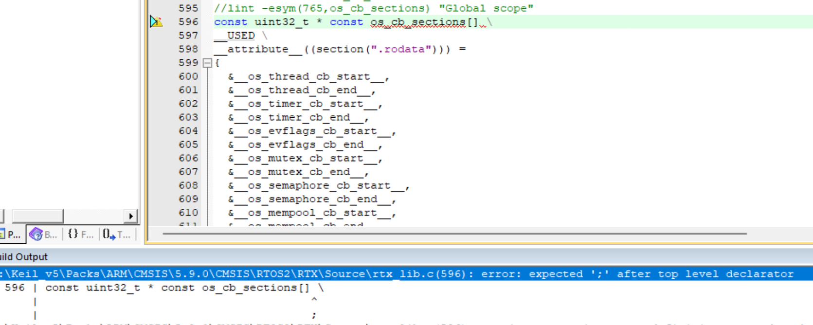

按照硬汉哥的教程学习移植RTX5时碰到的问题,请教一下大家

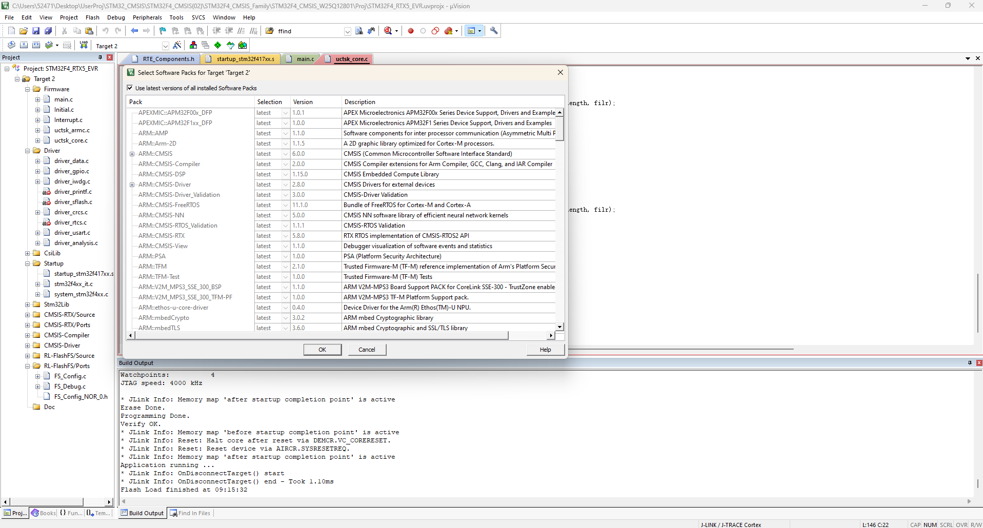

发表于 2024-5-10 11:16:22 | 显示全部楼层
一般是 cmsis 文件不够新,下一个新一点的cmsis包,把里面需要的头文件复制到你的工程目录里,然后配置一下头文件搜索路径

github上可以直接下载最新版本,自己手动移植,没有采用rte方式

不好意思昨天突然有事忘记传附件了,报了很多分号和__WEAK相关的错误

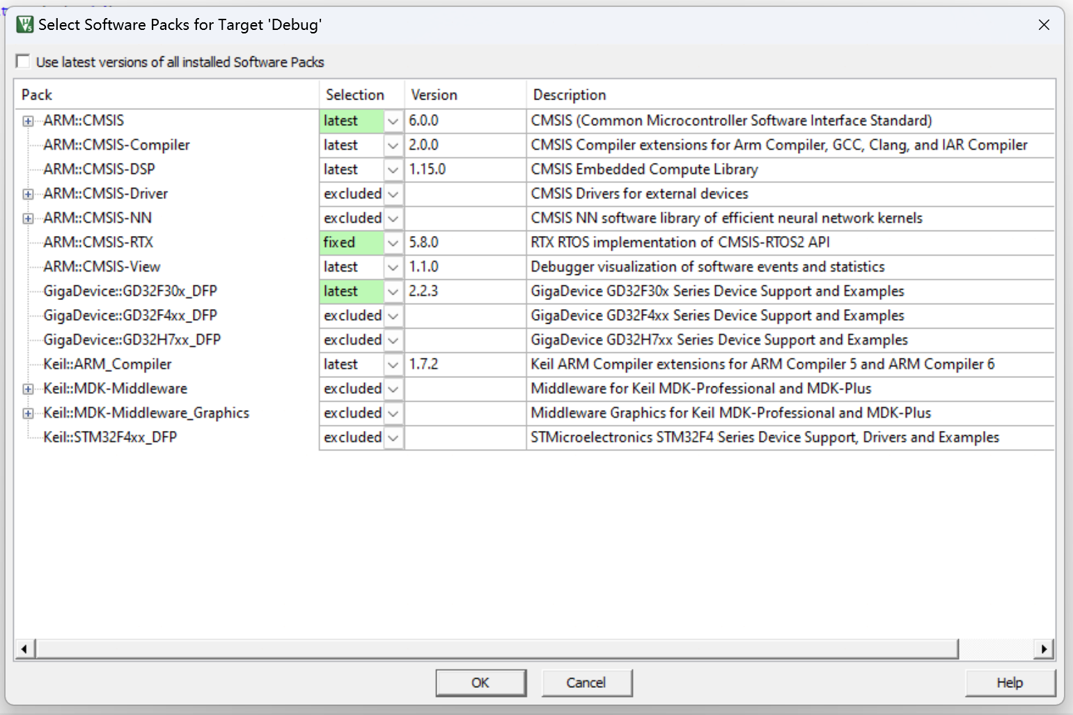

建议把这个CMSIS6,0屏蔽了,单独安装的rtx 5.8.0去掉。升级到6.0后,问题太多,非常不顺手。
使用CMSIS 5.9.0及其自带的RTX。
使用CMSI ...
cmsis 5.9.0自带的rtx在哪移植呢?我在rte里只能选择这个rtx5.8.0的版本,没有之前的版本
