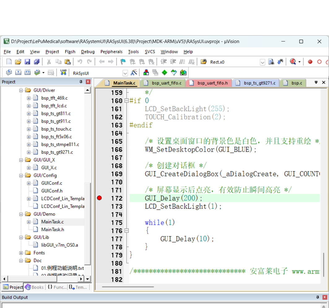

参考这个帖子移植的emwin6.38 https://forum.anfulai.cn/forum.php? ... 3072&highlight=6.36
测试过程发现程序运行到断点处报错,将断点处gui_delay函数替换成其他延时程序,系统正常显示画面,请问这个报错是什么原因引起的
发表于 2024-5-9 14:58:37 | 显示全部楼层
GUI_Delay修改成使用GUI_Exec()试试。

这两个除了延时方面的区别,还有其他区别吗?如果没有延时,只用GUI_Exec会不会有什么影响。我上次也是卡在delay_ms中了。
发表于 2024-9-21 09:59:34 | 显示全部楼层
问题少年 发表于 2024-9-20 12:05
这两个除了延时方面的区别,还有其他区别吗?如果没有延时,只用GUI_Exec会不会有什么影响。我上次也是卡 ...
GUI_Delay = Delay + GUI_Exec
你的卡在延迟里面,可能你的延迟函数实现有问题。
