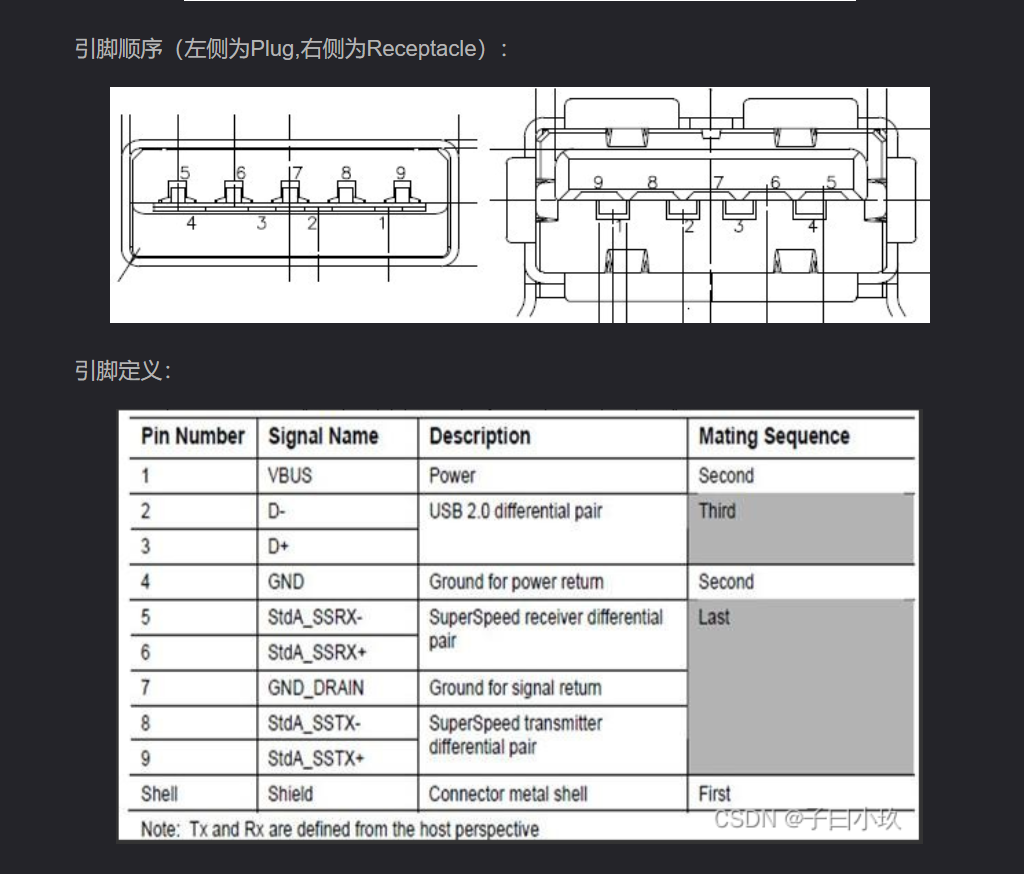

这个问题我也思考了很久,首先我们用的是USB-A的母座。只有4个触点,那就必然无法实现OTG功能。USB-A又没有TF卡槽那种簧片。4根线怎么看都不可能实现主从检测、U盘和通信一口进行。
那我们是否可以借助USB3.0的A母座呢?注意到USB3.0有一个GND_DRAIN,能不能用一个GPIO监测这个口的状态,来指示芯片USB做主还是做从?
我的想法是先用上拉或者别的形式把这个GPIO默认状态设置为1,做主机,当U盘插进来时不会改变这个IO状态。但是如果是电脑插进来,这个GPIO会跳变成0,MCU转为设备模式。电脑也不会通过USB3.0标准,转而使用USB2.0兼容。
