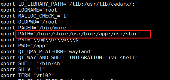

PATH
PATH

您可以尝试在envp中设置正确的环境变量,例如PATH,以确保命令可以在环境中找到并执行。
