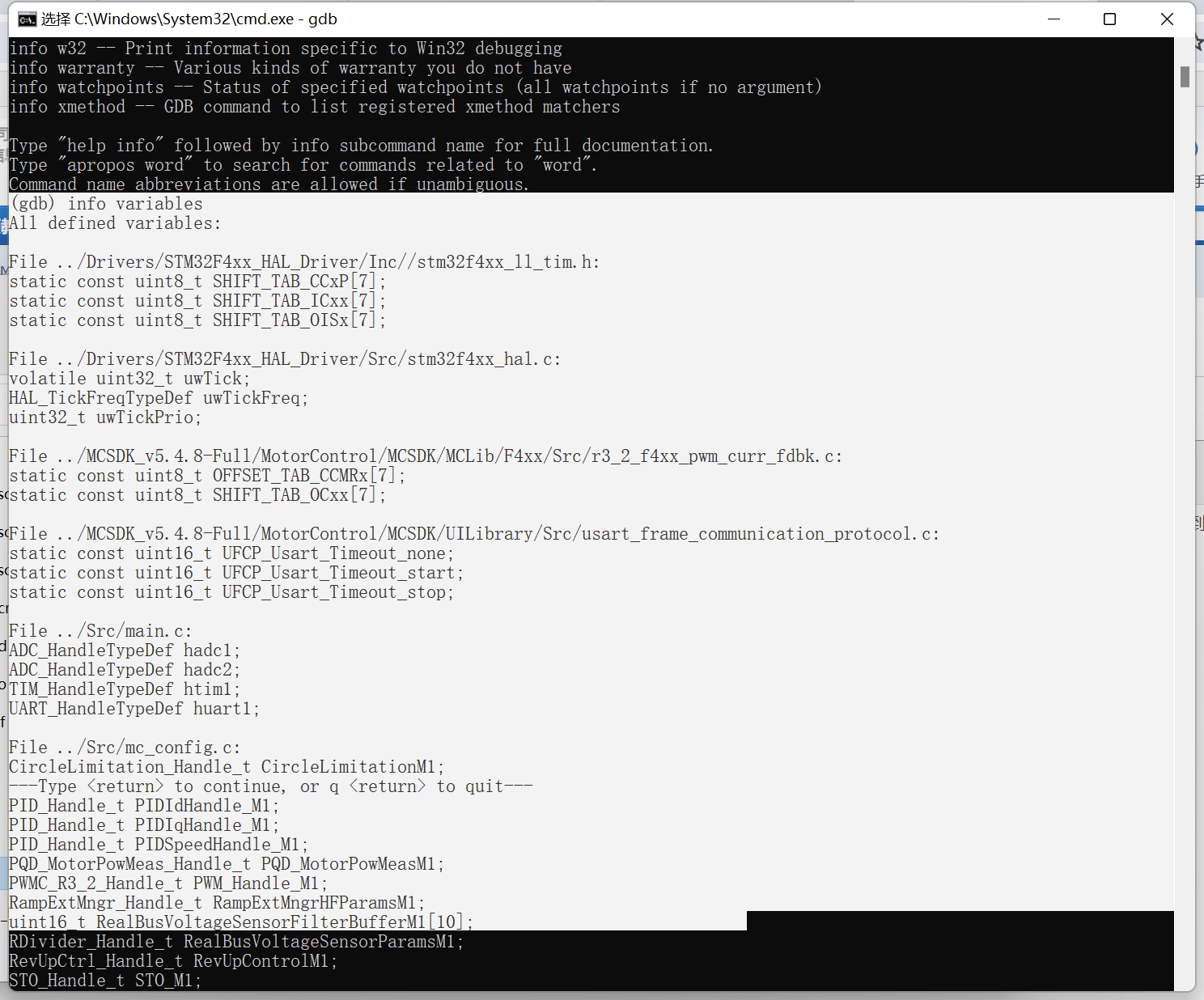

我想通过Axf文件解析获取当前文件的所有全局变量地址,然后想自己实现调用调试器去读这些变量的地址,如果用Map文件来解析,不能知道一些结构体里面的成员。用gdb的info 所有变量发现一个问题,就是不同.c 但是是Static 的同名变量就不能取到地址了。

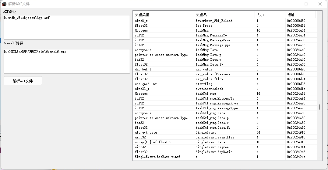

 楼主| 发表于 2024-4-29 22:10:33 | 显示全部楼层
https://developer.arm.com/docume ... line-options/--text
找到解决办法了,在arm mdk5官网有提供fromelf.exe 读取解析AXF文件

 楼主| 发表于 2024-5-4 22:43:25 | 显示全部楼层
yklstudent 发表于 2024-5-3 21:22
二楼的是什么软件,楼主能分享下吗?
cmd命令调用获取内容,自己用C#解析的

 楼主| 发表于 2024-5-8 10:02:53 | 显示全部楼层
sblpp 发表于 2024-5-5 18:44
fromelf.exe  不能单独移出来用,比较蛋疼。。。
还可以用gdb print &'xxx.c'::xxx变量名 info Va什么的
