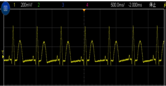

采用安富莱ADS1256模块采集心电信号,用AIN0通道,单端输入,在AIN0引脚上用示波器看信号是正常的,但是用单片机读出来是这样的,看起是被滤波了,模块前端的阻容滤波截止频率挺大,难道是ADS1256内部滤波了?采样率设置的1000sps,8个通道扫描。
单片机读取的ADS1256采集的心电信号
正常心电图
正常心电图

找到问题了,通道切换错误
