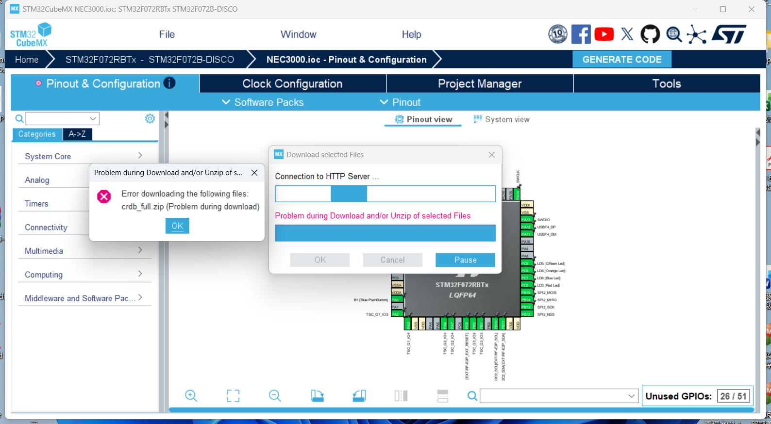

发表于 2024-4-11 15:28:02 | 显示全部楼层 |阅读模式
当点击“ACCESS TO MCU SELECTOR”后,开始下载的文件没有问题,但是每次一到crdb_full.zip文件下载时,就一直出现error。尝试了网上的用管理员权限启动、热点、删除、甚至重装,都无济于事。
因而,想请各位大神指点一下了。谢谢

发表于 2024-4-11 17:30:50 | 显示全部楼层
把C:\Users\用户名\.stmcufinder\这个目录删掉,然后再试试,如果不行并且又生成这个目录,继续删掉然后把cubemx重装一下试试

发表于 2024-4-11 17:35:53 | 显示全部楼层
我用的旧版本cubemx6.8.1,下载下来的文件是crdb.zip不是crdb_full.zip,可能不管用,仅供参考

可以不用管它嘛,目前我直接关闭了这个更新。另外,想再咨询一下您,这个更新的作用是什么呢?

谢谢您的回复。已经尝试过了,删除了又会生成,重装也没有用。换了好几个版本的软件都是一样的(6.4、6.9和6.11)

本来就是会生成的,下载下来的包会解压到这个目录里面,如果能正常打开就不需要删掉,之前下载失败可能是包下载错误,所以建议你删掉这个目录重新下载。

已解决。感觉是网络问题,换了校园网后,就能够正常的下载了。感谢大家的回复及意见。

关掉杀毒软件和防火墙以后用管理员身份启动cubemx,然后把HELP->CONNECTION&...里的proxy改成第二个,系统代理,看老外在官网论坛说的方法,试了下确实解决了

我也遇到这个问题了,怎么办?家里网络和办公网络都不行。。。。

挂个梯子好点

我试了下,挂了梯子就不好,就算设置为直连都没用,非得把梯子关闭,就好了。。。。

我是把梯子关了就好了

我把梯子关了就好了,可能是 TUN 模式有影响
