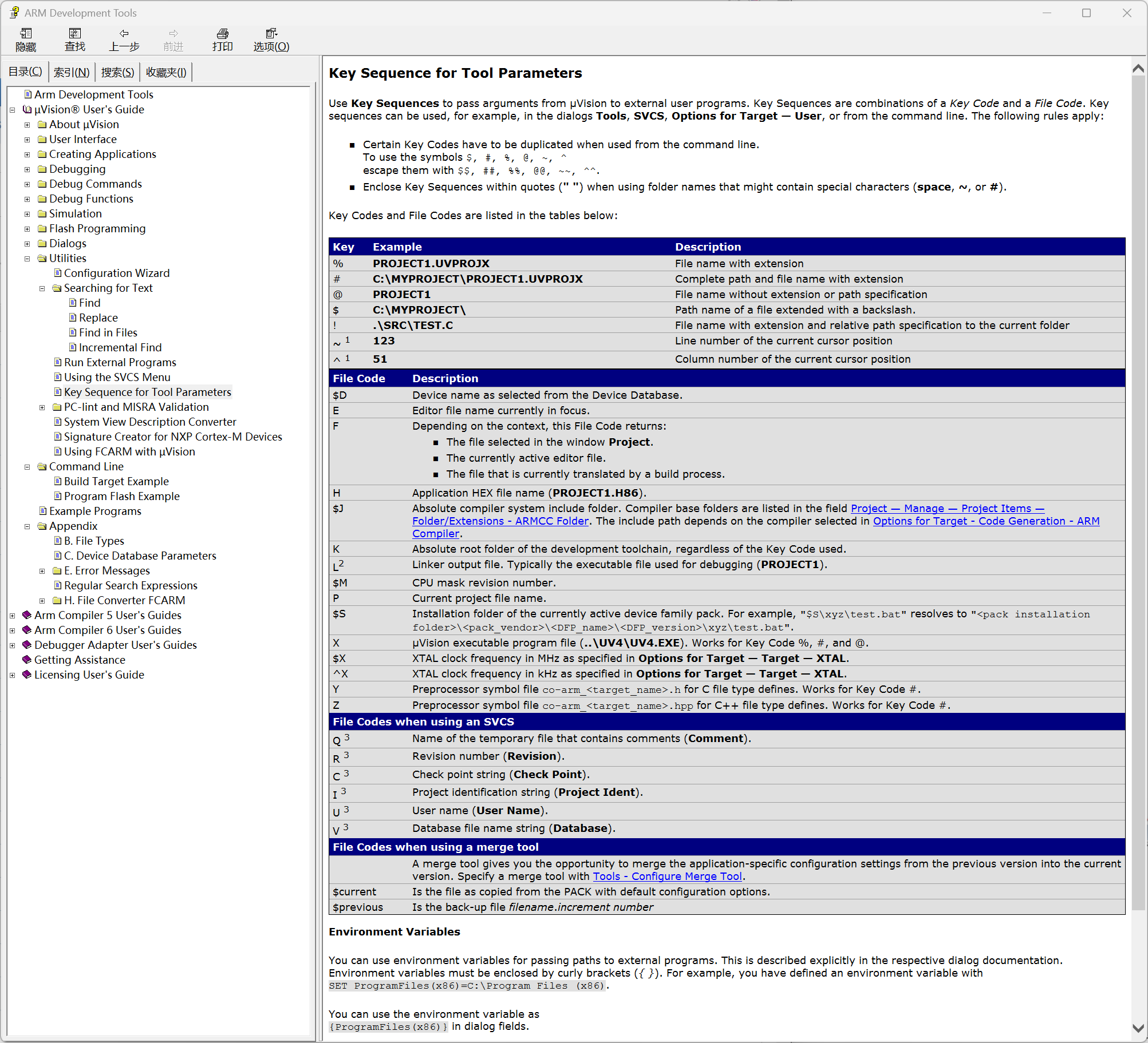

要在before build里输出当前编译hex文件的绝对路径,但找不到keil中的用法

做个bat批处理文件处理即可,然后MDK的option里面加载下做个批处理。

$P 表示工程所在路径,即 IAR 的 $PROJ_DIR$
举例用法 after build 直接填   $PKeilSizeBar.exe

要找的是这个吧

tsetse 发表于 2024-3-26 17:02
要找的是这个吧
是的 谢谢
