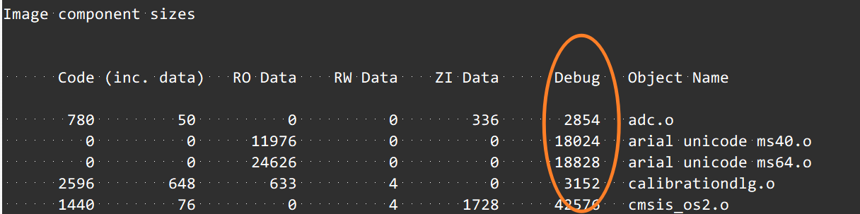

查看map文件,发现每个c文件都在flash中占用了不少的debug字节。 这个部分的字节可以节省出来吗?
这个里面arial unicode ms40只是纯粹的字库文件。

Options --> Output  页面,取消 Debug Information
