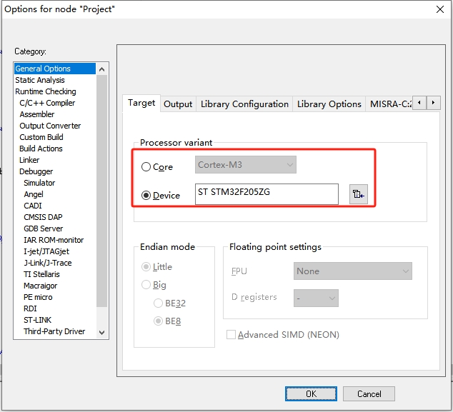

发表于 2024-10-8 13:56:44 | 显示全部楼层
C:\Users\123\Desktop\售后\微信截图_20241008135539.png选对了没
发表于 2024-10-8 13:58:07 | 显示全部楼层
选对了没,这个会直接导致堆栈溢出
