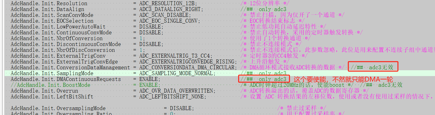

发表于 2024-7-11 17:29:51 | 显示全部楼层
AiK 发表于 2024-1-24 11:09
硬汉哥 今天改成使用DMA半传输完成回调和传输完成回调来实现双缓冲,但是还是得在传输完成里面使能ADSTAR ...
STM32H723的ADC3比较特殊,配置跟ADC1/2不一样。看图
26
41
41
发表于 2025-8-14 21:18:01 | 显示全部楼层
太牛了 看的非常仔细
