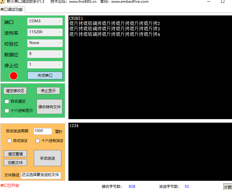

使用的是stm32cubeide软件,代码是硬汉哥的代码移植过来的,基本没动过,用其它板子测试过,printf函数可以正常打印,v6板printf函数输出无效。
串口助手只显示串口发送的数据,没有printf函数打印的数据

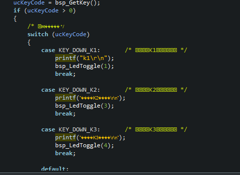

我将K1按键的printf打印代码改如图式K1,就会像图1一样乱码,要是是原文件,就是串口发送正常打印,printf ...

是文件编码的问题把,GBK和UTF不能多次互相转,转两次就乱码了,如果要统一用UTF就新创一个UTF文件,把GBK的文件内容复制过去,keil工程也设置成UTF。或者统一改成GBK格式。
