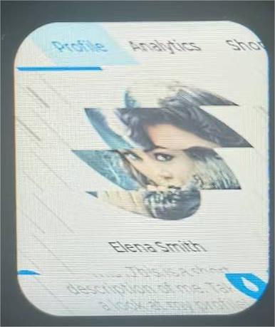

发表于 2024-8-26 17:15:53 | 显示全部楼层
发表于 2024-8-26 18:13:10 | 显示全部楼层
QGLL 发表于 2024-8-26 17:15
题主你好,我想请问一下我使用的官方的demo,出现下图的情况,这个问题和你所遇到的是相同类型的嘛?
已解决st7789_flush()这个函数里面的参数x2忘记加1了
