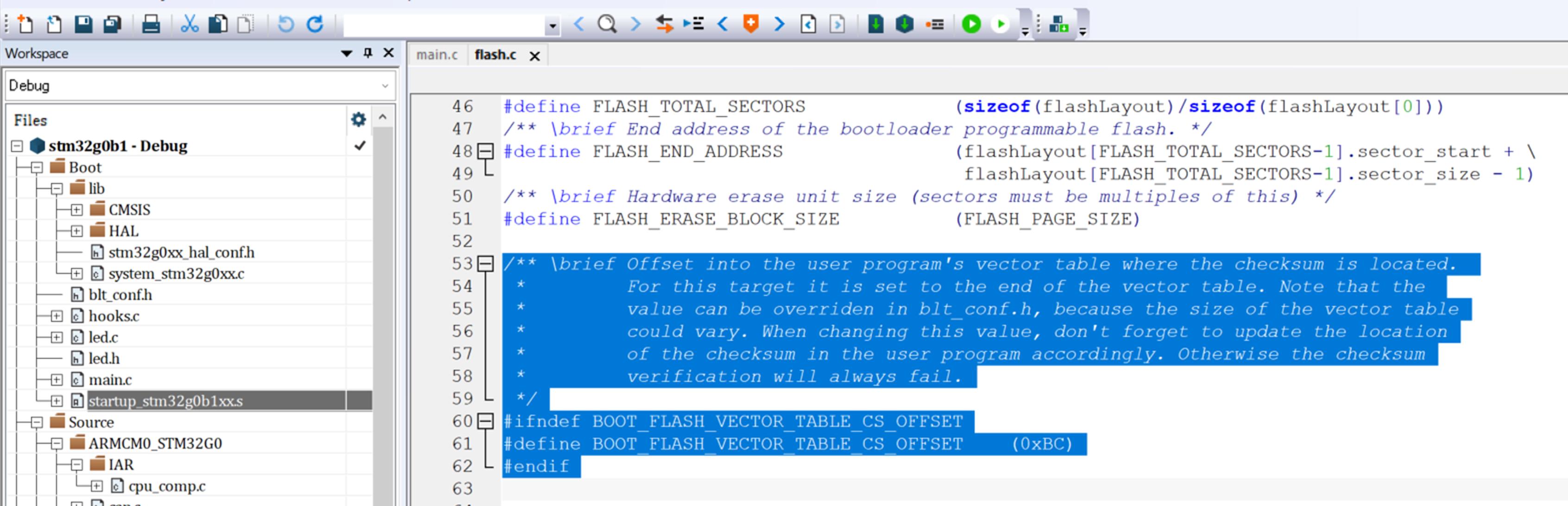

在boot源码中,有个定义:
  #ifndef BOOT_FLASH_VECTOR_TABLE_CS_OFFSET
  #define BOOT_FLASH_VECTOR_TABLE_CS_OFFSET    (0xBC)
  #endif
源代码文件flash.c中,截图如下:
重要的是: 校验和,它被设置为向量表的末尾。
所以在App的启动文件中,就要添加这个:校验和向量!!!

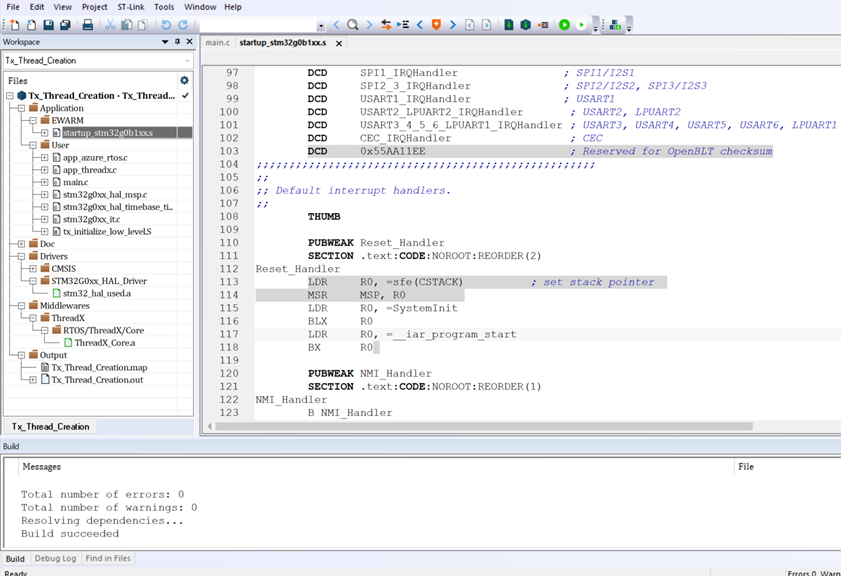

解决方案如下:
  1.最最重要的是:中断向量表后面要添加:
     DCD  0x55AA11EE ; Reserved for OpenBLT checksum

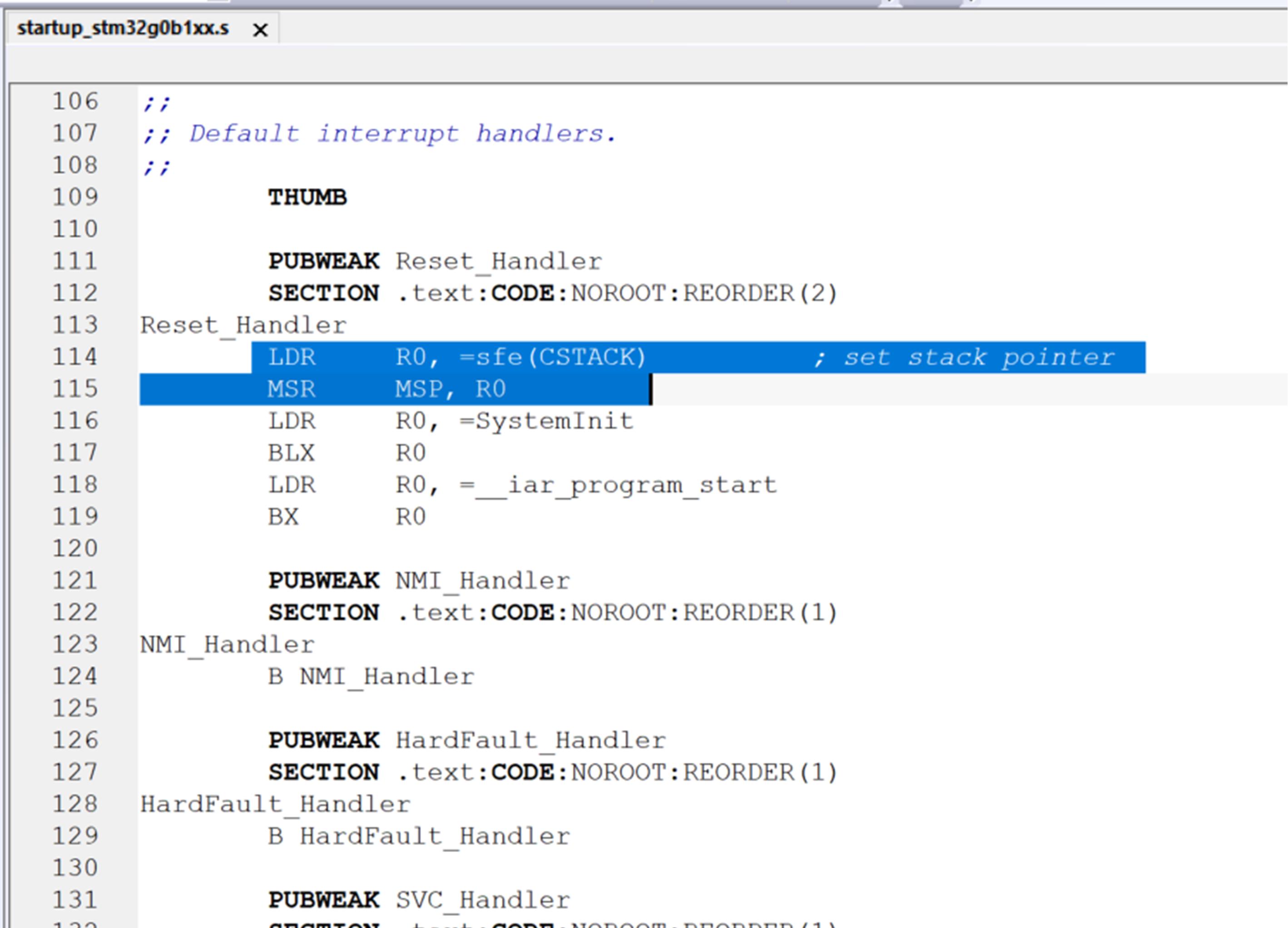

   2.特别注意的是,在startup_stm32g0b1xx.s中增加如下代码:
       [------在启动文件执行SystemInit前:如不添加:App程序无法跳转!!!]
        LDR     R0, =sfe(CSTACK)          ; set stack pointer
        MSR     MSP, R0

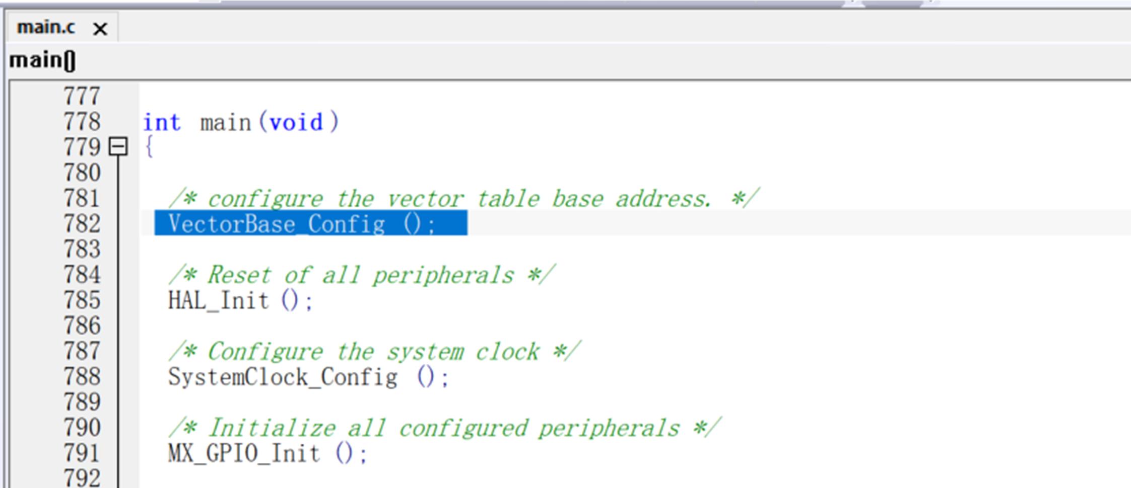

添加函数:
  static void VectorBase_Config(void)
  /* The constant array with vectors of the vector table is declared externally in the
   * c-startup code.
  extern const unsigned long __vector_table[];
  /* Remap the vector table to where the vector table is located for this program. */
  SCB->VTOR = (unsigned long)&__vector_table[0];

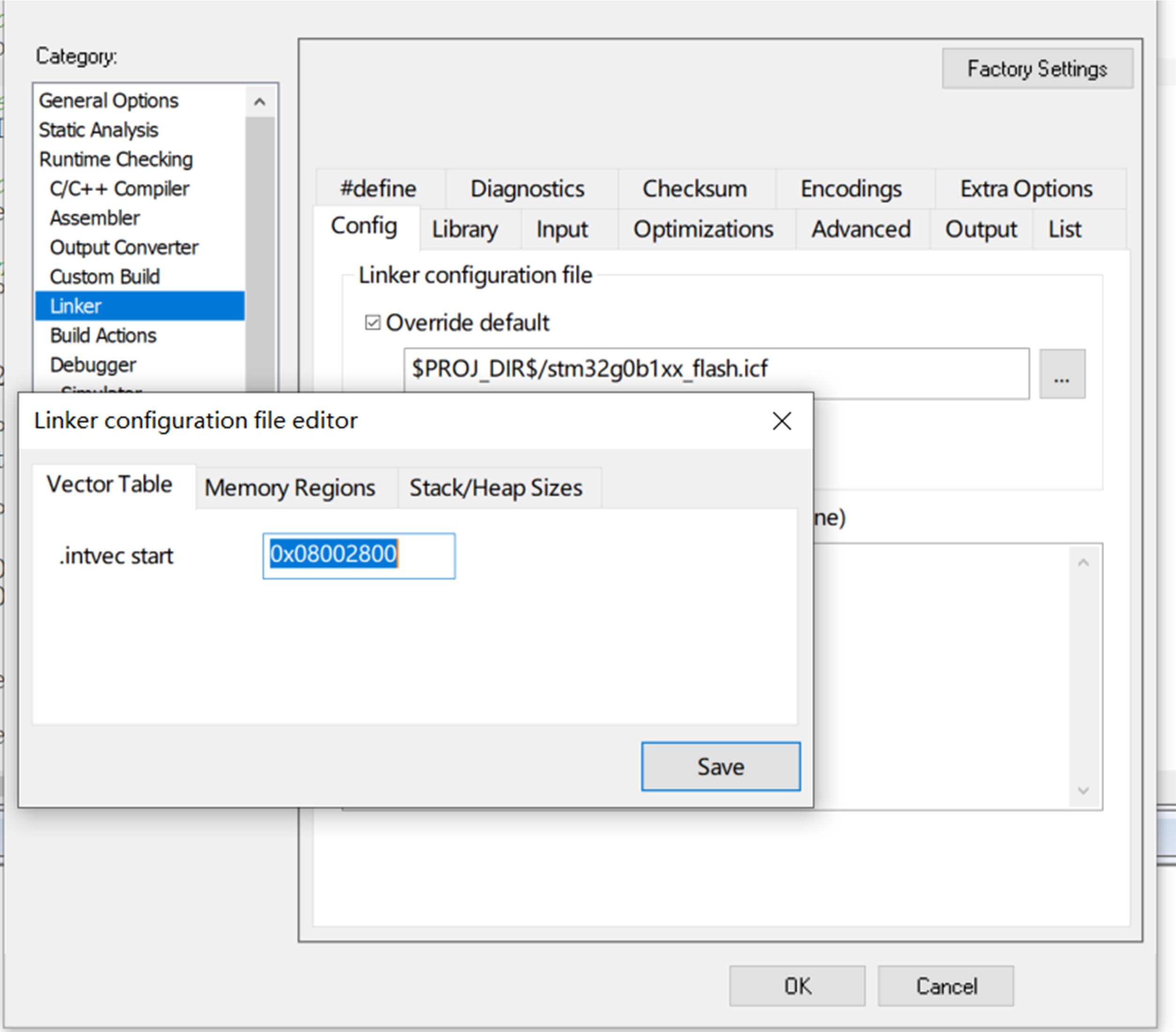

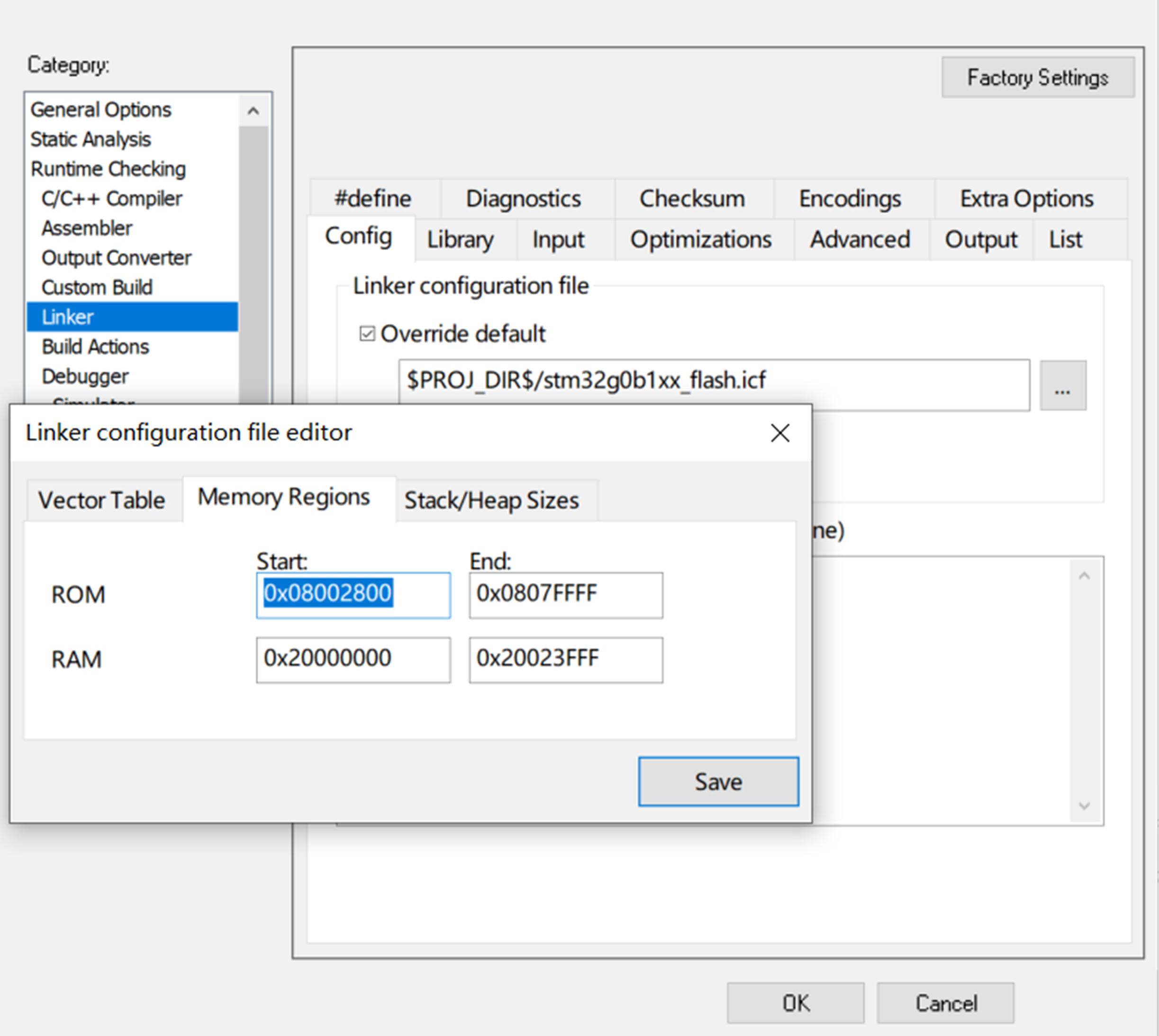

还有就是最基本的了,编译链接向量表设置了:
  按照我说的这几点,配置后,就完全OK了!
  我反复测试了,App的程序编译优化等级,随意设置,都可以正常跳转运行了!。

在boot源码中,有个定义:
  #endif
源代码文件flash.c中,截图如下:

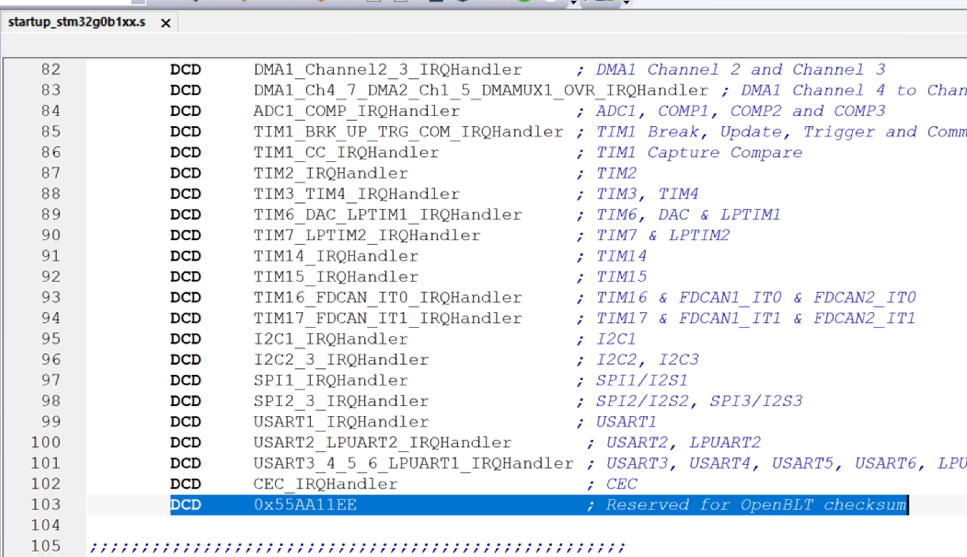

解决方案如下:
        MSR     MSP, R0

附图2 【启动文件----添加校验和向量】:
附图3 【启动文件中,在SystemInit之前,设置堆栈指针】:

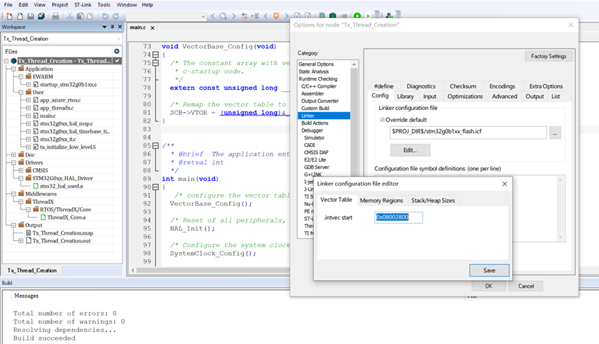

添加函数:
   * c-startup code.
附图4 【添加函数】:
