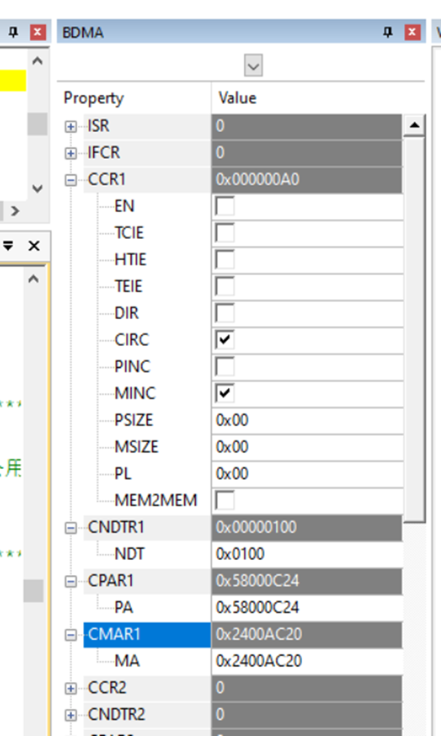

发表于 2026-1-20 16:41:30 | 显示全部楼层
waz1992 发表于 2026-1-20 11:18
myUsbRxData                              0x2400a7c0   Data        1024  usbd_cdc_if.o(.RAM_D1)
最后一个地方看下,看下BDMA的NDTR寄存器动了没。
然后你这个函数DMA_Data_Acquisition_U1最好在回调函数里面处理,不要直接这样加入到中断,防止前面的代码已经把标志清除了
发表于 2026-1-20 16:59:36 | 显示全部楼层
好的,谢谢
124425
发表于 2026-1-20 19:47:04 | 显示全部楼层

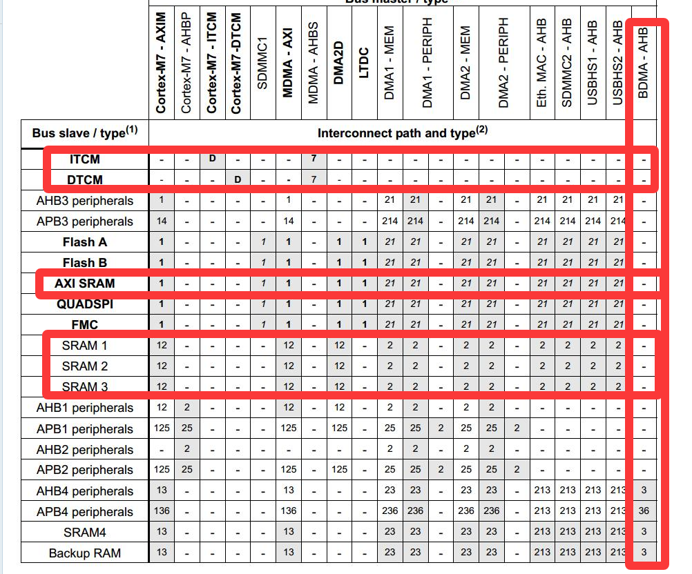

这个完全没动,你的DMA完全没工作
你的RAM地址空间应该没有正确分配到SRAM4,这个BDMA仅支持SRAM4,你都分配到AXI SRAM 0x2400 0000地址了
发表于 2026-1-21 10:51:02 | 显示全部楼层
是的,问题基本解决了,谢谢

我也是看到你17楼的回复地址,才反应过来这个问题。
发表于 2026-1-22 11:54:38 | 显示全部楼层
之前几乎没有用到过地址分配,所以不知道自己是否分配成功,只看到后面变成D3,以为分配成功,谢谢帮忙解决问题,谢谢
