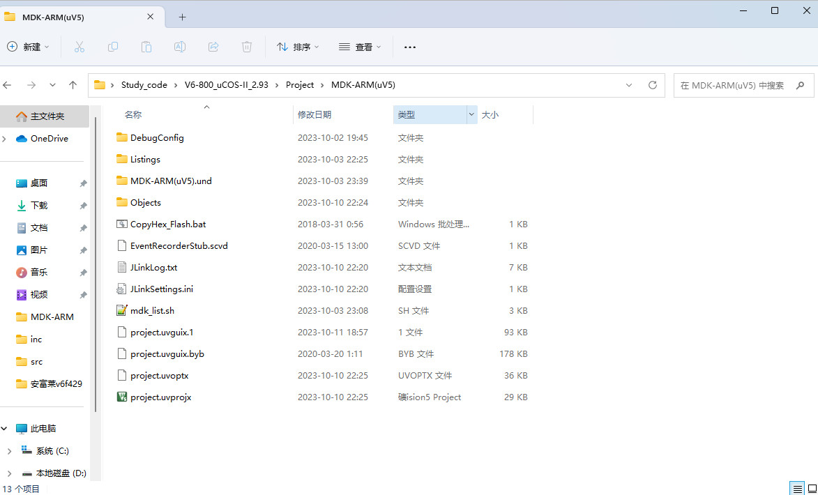

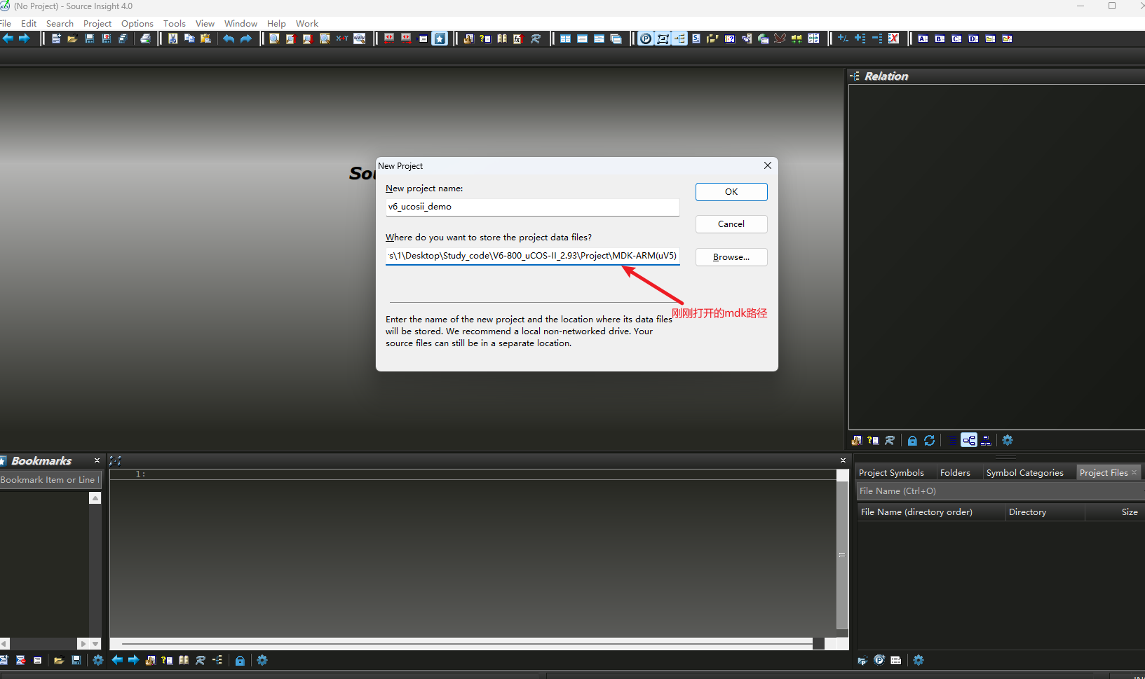

首先进入mdk的工程路径下面。我们的si工程就放到这个路径下面。(还有一点就是生成相对路径的脚本文件也需要同路径)
2.2打开si新建工程,添加工程名字和路径
然后ok就行
这边一开始的添加文件,我们暂时先不添加,直接close

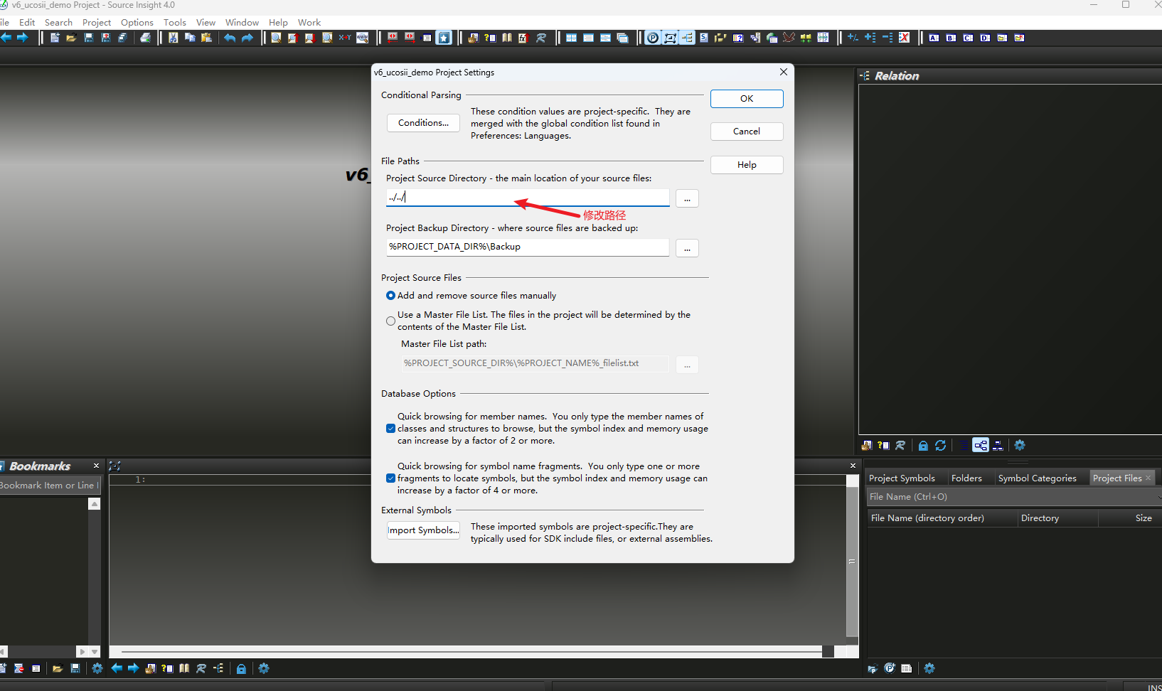

2.3 设定相对路径 (如果你的工程已经添加好了文件想改相对路径的话也是同样适用的)
打开“project”点击“default project setting”

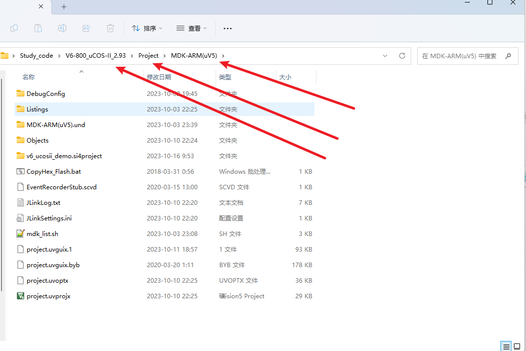

修改路径,../代表上级目录,
这边需要两个上级目录才到我们整个工程的目录所以填入上图

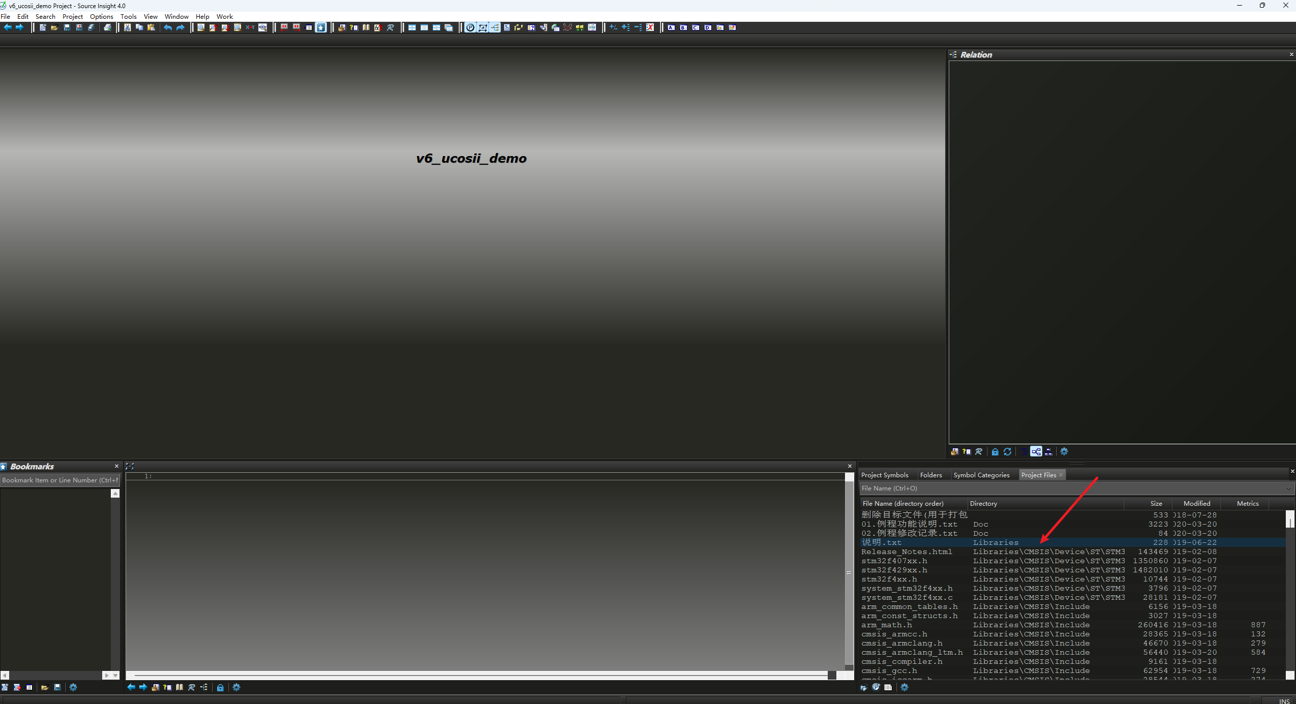

添加目录下所有文件,然后Ok。
可以看到这边是已经成功了

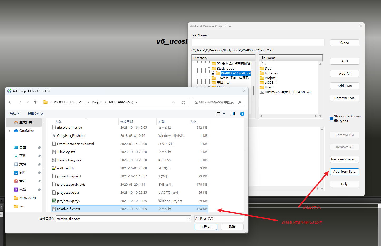

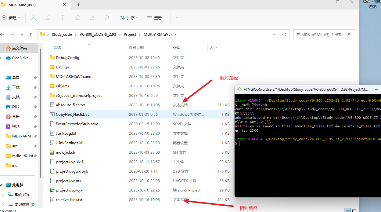

3.1添加脚本mdk_list.sh进去mdk工程目录,git执行一下生成两个包含路径的txt。

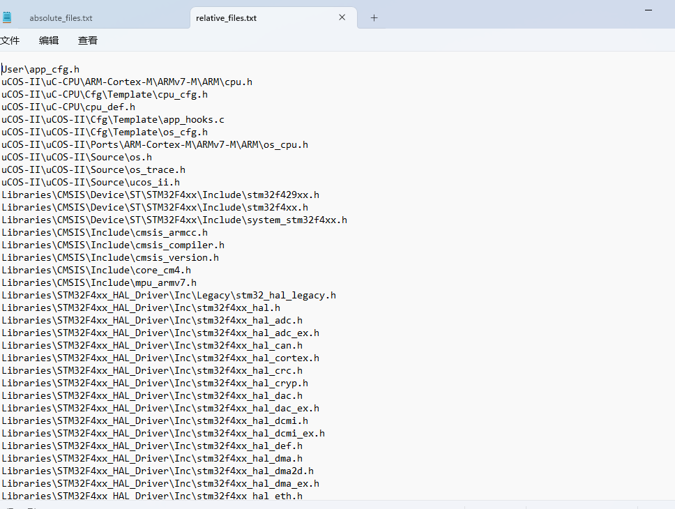

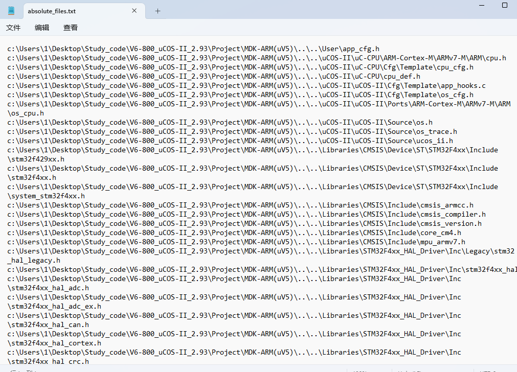

3.2简单看一下两个文件(可以跳至3.3)
可以看到这边是绝对路径
相对路径
3.3si导入相对路径的txt,也就是导入list

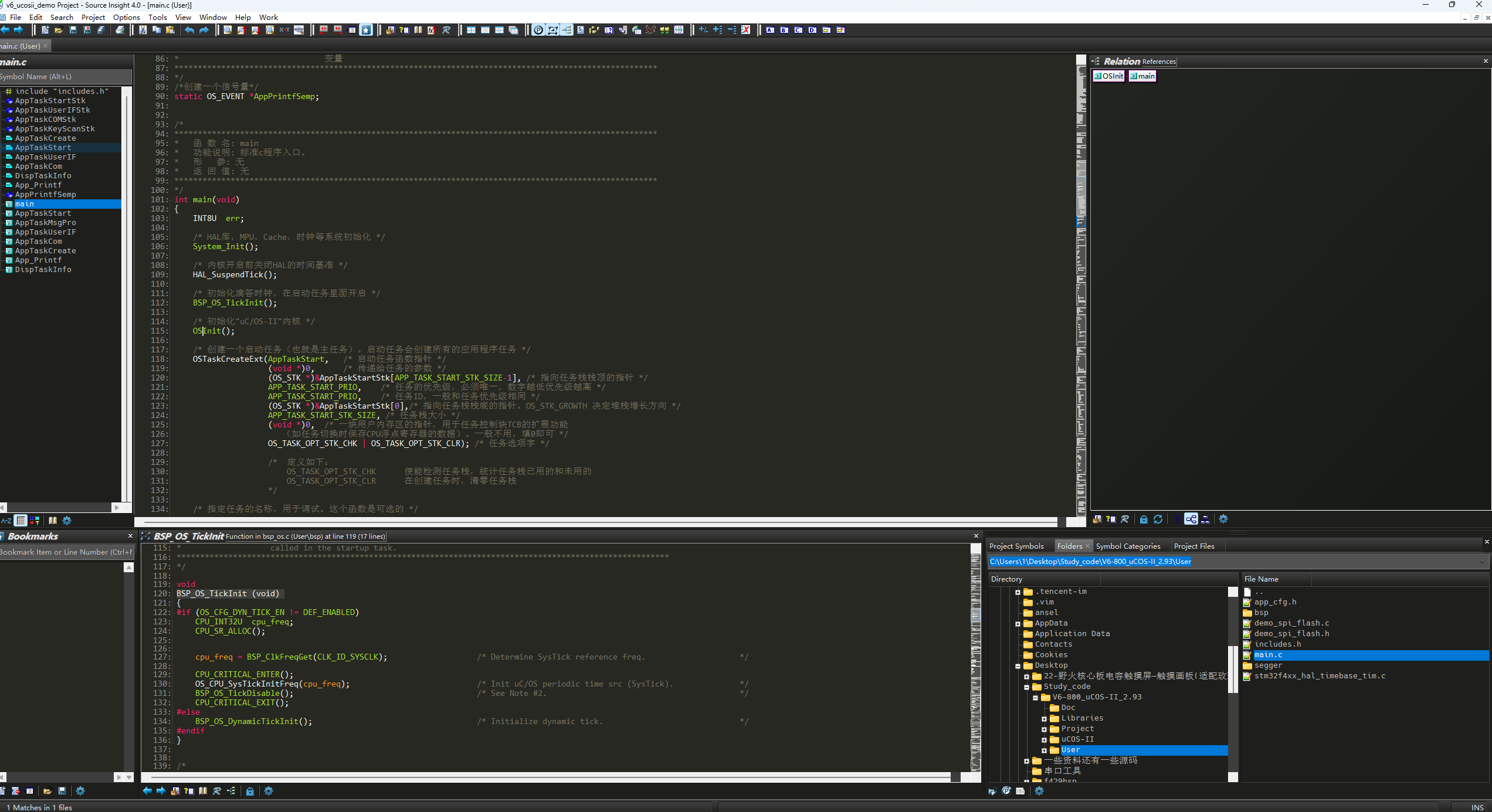

4.完成之后,SI的一些工作
到这边我们已经弄完了。
简单说一下si添加完的一些必要操作吧

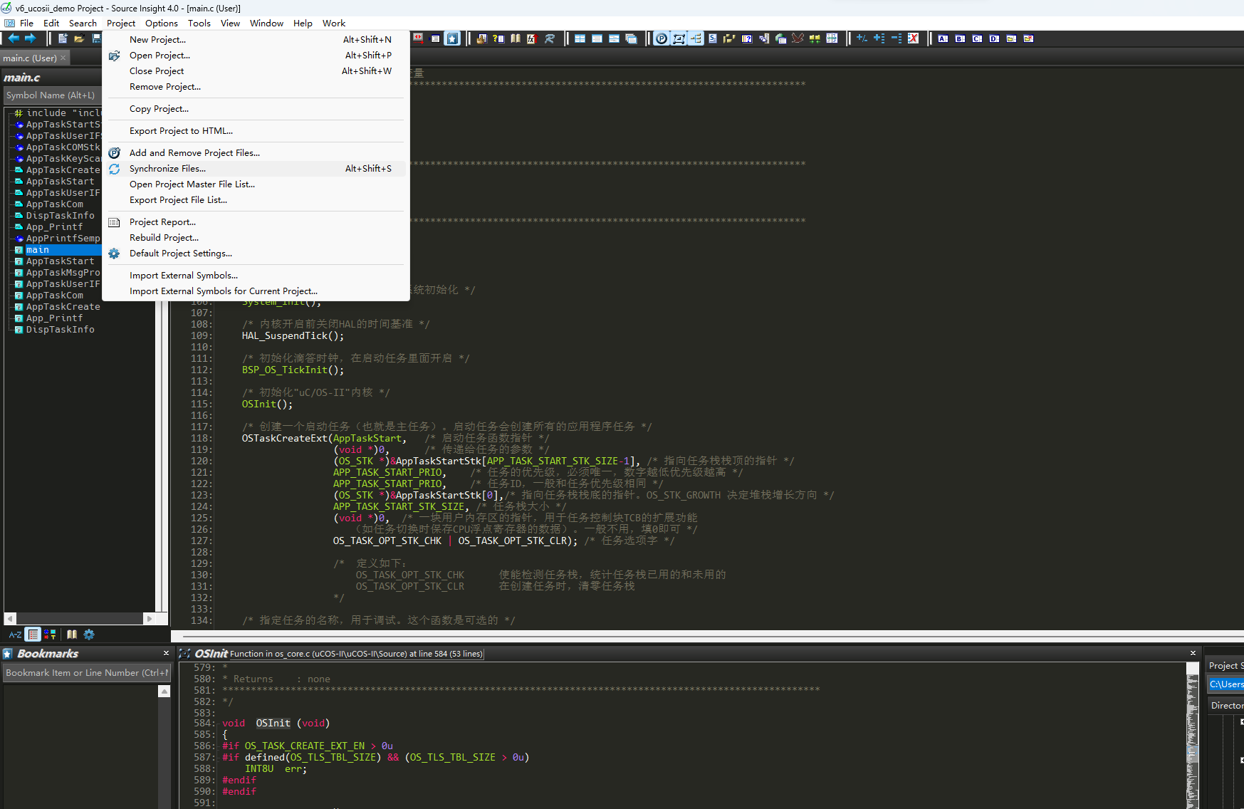

4.1 同步文件
首先一些跳转白色的。
这边点击"synchronze files"同步一下文件
4.2 si自带的宏定义扫描
si缺点就是汇编还有一些宏定义没法关联显示(有更好的解决办法清大佬们赐教)

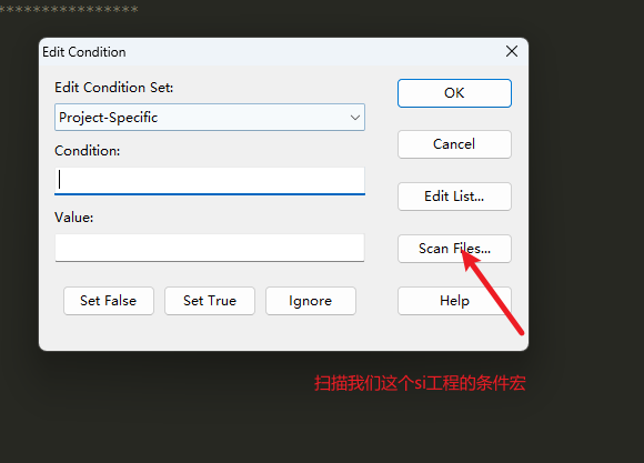

空白处点击右键,然后"edit condition"
可以看到一些可以扫出来
