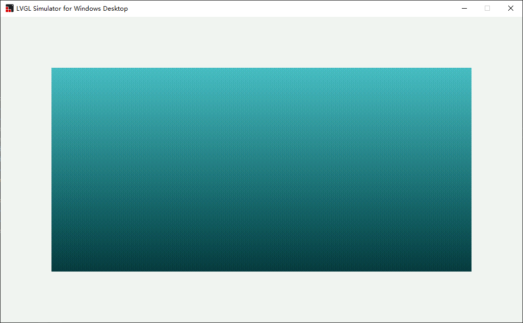

1、如题,MCU是STM32H7性能是完全够的,但LCD屏是RGB565接口(引脚不够,32位SDRAM)
2、lvgl自带的抖动算法有一丢丢效果,但是没法看,不知道硬汉有没有好的想法,还是说565显示渐变色神仙也没法
3、真没办法那就好了,请项目经理该需求
4、这是用电脑模拟器显示渐变色效果

必须得上RGB888了,下面是两个颜色的对比,非常明显。
下面是888
下面是565

我这565出来也是这样,色彩纹路很明显,只有用888屏了吗

色阶问题用软件抖动算法基于可以解决。

楼主看看这个有没有用,https://github.com/lvgl/lvgl/issues/5764
