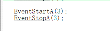

4c7a46c6b7b72b65cb6943ef248f51e.png 8ebc205756333285213c2ca4226a4fb.png 您好,这样运行是有时间吗,有个1.5us左右
 楼主| 发表于 2024-8-21 12:40:09 | 显示全部楼层
这个是正常的,这个函数本身就有一个执行时间的,主要看你主频速度是多少,1.5us略长。
