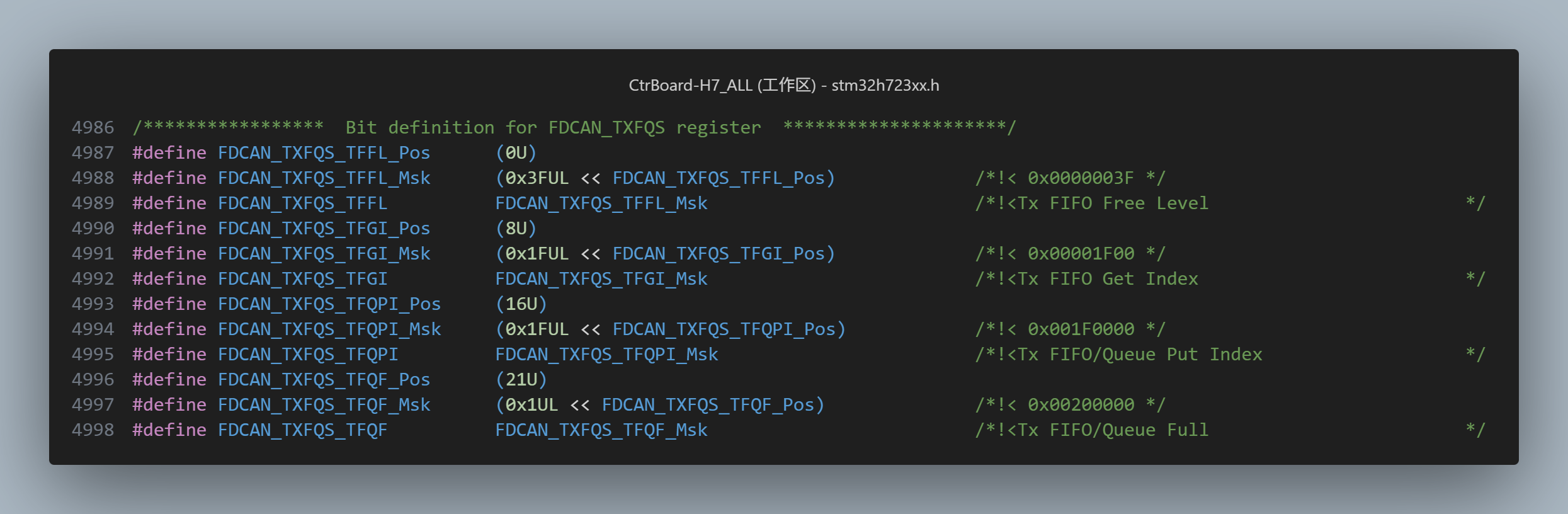

发表于 2026-2-5 15:48:04 | 显示全部楼层
eric2013 发表于 2025-12-31 11:07
主要是多了个消息优先级设置。其它一样的。
寄存器上好像有些不同,我之前遇到这样一个问题
FIFO可以通过TFFL判断非空
而TFFL不能用来做Queue的非空判断
发送只管
HAL_FDCAN_AddMessageToTxFifoQ
往里塞就是了
FIFO和QUEUE都通用
但是不能用 HAL_FDCAN_GetTxFifoFreeLevel(读TFFL) 来判断QUEUE的缓冲区非空
