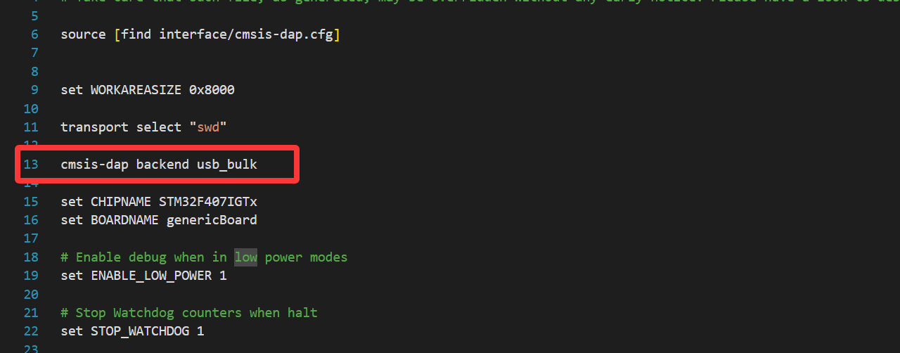

2、然后修改这个cfg文件,F407IGT Debug.cfg,注意和第1步cfg是一个文件。
对于H7-TOOL,有高速HID和WinUSB两种可选,推荐使用WinUSB.  早期的OpenOCD不支持WinUSB,所以推荐使用STM32CubeIDE V1.18及其以上版本,之前版本未作测试
使用HID配置是:cmsis-dap backend hid
使用WinUSB配置是:cmsis-dap backend usb_bulk

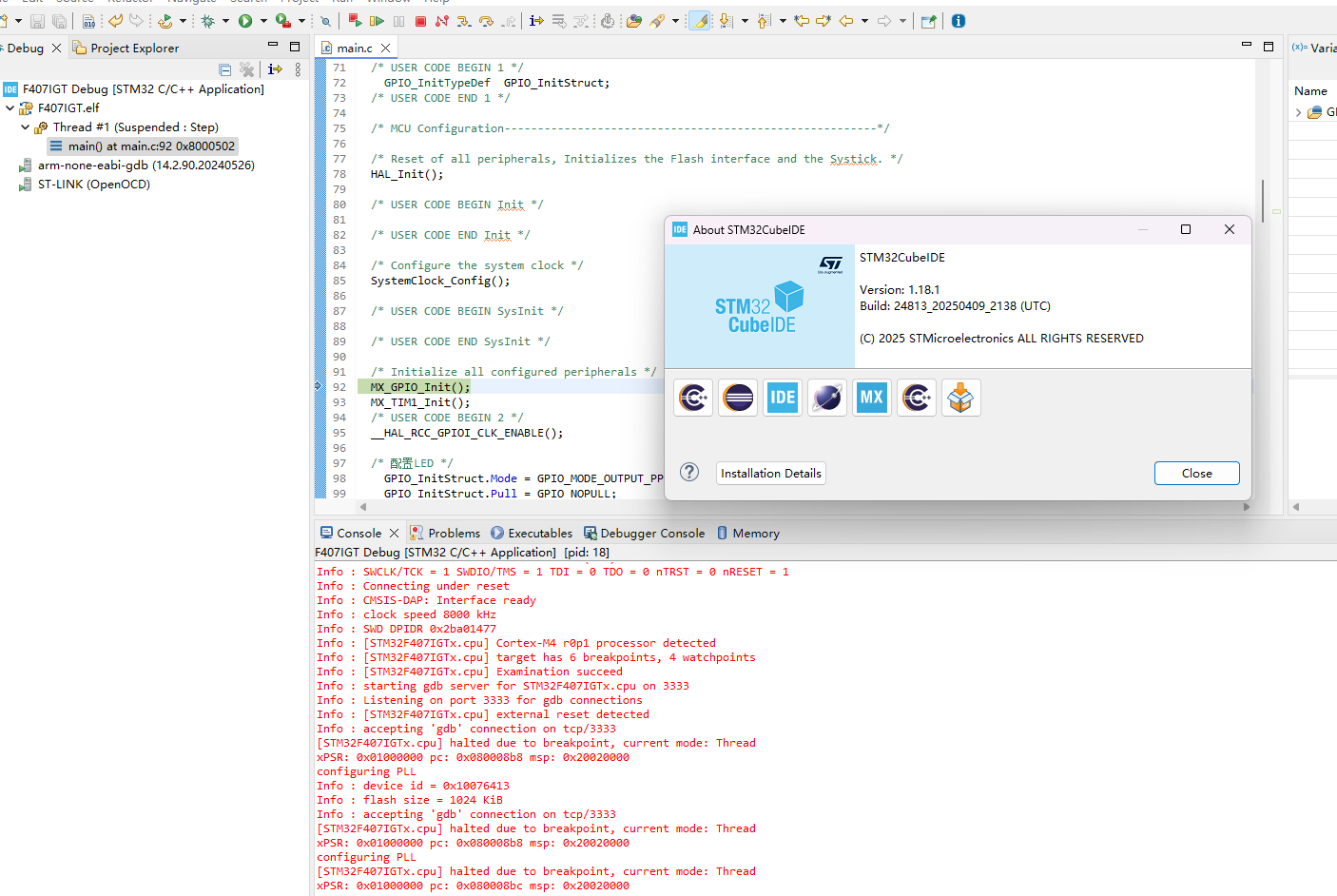

修改了这两个文件后,即可使用,效果:
这种测试方式进入Debug,比较稳定,建议每次从这里进入
