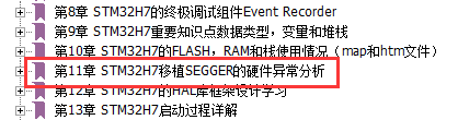

这个获取的是此函数的位置,分享三个供参考
1、https://forum.anfulai.cn/forum.php?mod=viewthread&tid=86980
2、视频教程第6期:MDK专题进阶,Cortex-M内核芯片Hardfault硬件异常调试分析定位
https://forum.anfulai.cn/forum.php?mod=viewthread&tid=110982
3、基于H7-TOOL的硬件异常黑盒子功能V1.0版本操作说明,持续更新
https://forum.anfulai.cn/forum.php?mod=viewthread&tid=114792
