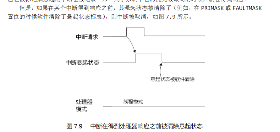

权威指南里面这句话:如果在某个中断得到响应之前,其悬起状态被清除了(例如,在PRIMASK或FAULTMASK置位的时候软件清除了悬起状态标志),则中断被取消,这样是不是就会丢中断?
还有这个包含BASEPRI方式关中断吗?

发表于 2024-7-1 19:19:44 | 显示全部楼层
eric2013 发表于 2024-7-1 15:08
关闭期间也可以触发中断标志,只是中断不会被执行,需要开启全局中断后才会,PRIMASK和BASEPRI管理的中断 ...
从这图看,中断确实被清除了,而不是说的还会执行

发表于 2024-7-1 19:21:27 | 显示全部楼层
从这个图看,中断确实被清除了,而不是被挂起,然后中断结束后还会执行

发表于 2024-7-1 19:26:07 | 显示全部楼层
哦 我理解错了,应该是PRIMASK置位期间,中断被软件清除了,PRIMASK清除之后 中断就不会执行
