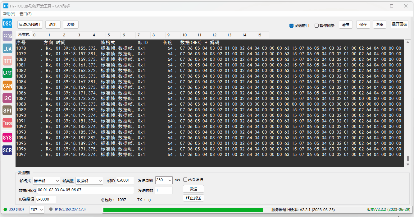

【测试条件】
两个CANFD节点外 + H7-TOO你的CANFD节点
【常见问题】
1、两个CAN节点正常通信,TOOL节点可以随时加入和退出,测试效果:
此时节点1的错误状态记录:
节点2的错误状态记录:
2、CANFD节点1的仲裁波特率1M,通信波特率2M,节点2的仲裁波特率500K,通信波特率2M,TOOL的波特率和节点1速度一样。
节点1错误状态:
节点2错误状态:
此时如果退出上位机助手的接听,仅CANFD节点1发送
(1)CANFD1开启了自动重复,如果有一次发送失败,将直接触发TEC错误计数器到一个比较大的值,此TOOL重新进来CANFD助手,CANFD1将无法再重新恢复发送,需要重新配置CANFD1节点才可恢复。
(2)CANFD1没有开启自动触发,不管TOOL有没有退出CANFD助手,都无法正常使用,并且每次发送失败,TEC将+8。
注意,这种情况下,无法再继续发送,只有节点1重新设置才可以恢复发送。
节点1错误状态:
节点2错误状态:
3、CANFD1节点正常配置,CANFD2节点未配置,H7-TOOL正常的监听状态
如果三个节点都正常连接到一起,此时由于未配置节点的存在,CANFD1无法正常发消息给TOOL。
4、CANFD1节点正常配置,直接和TOOL连接,不再将CANFD节点2接入网络
(1)CANFD1开启了自动重复,如果有一次发送失败,将直接触发TEC错误计数器到128,此TOOL重新进来CANFD助手,CANFD1可以重新恢复发送,并每发送成功程序一次,TEC会减1
(2)CANFD1没有开启自动触发,每次发送失败,TEC将+8, 再还没有达到比较大的值时,TOOL重新进来CANFD助手,CANFD1节点可以重新重新恢复发送,并每发送成功程序一次,TEC会减1.

 楼主| 发表于 2023-7-3 10:24:53 | 显示全部楼层
加入使能自动重复和禁止自动触发的测试。
