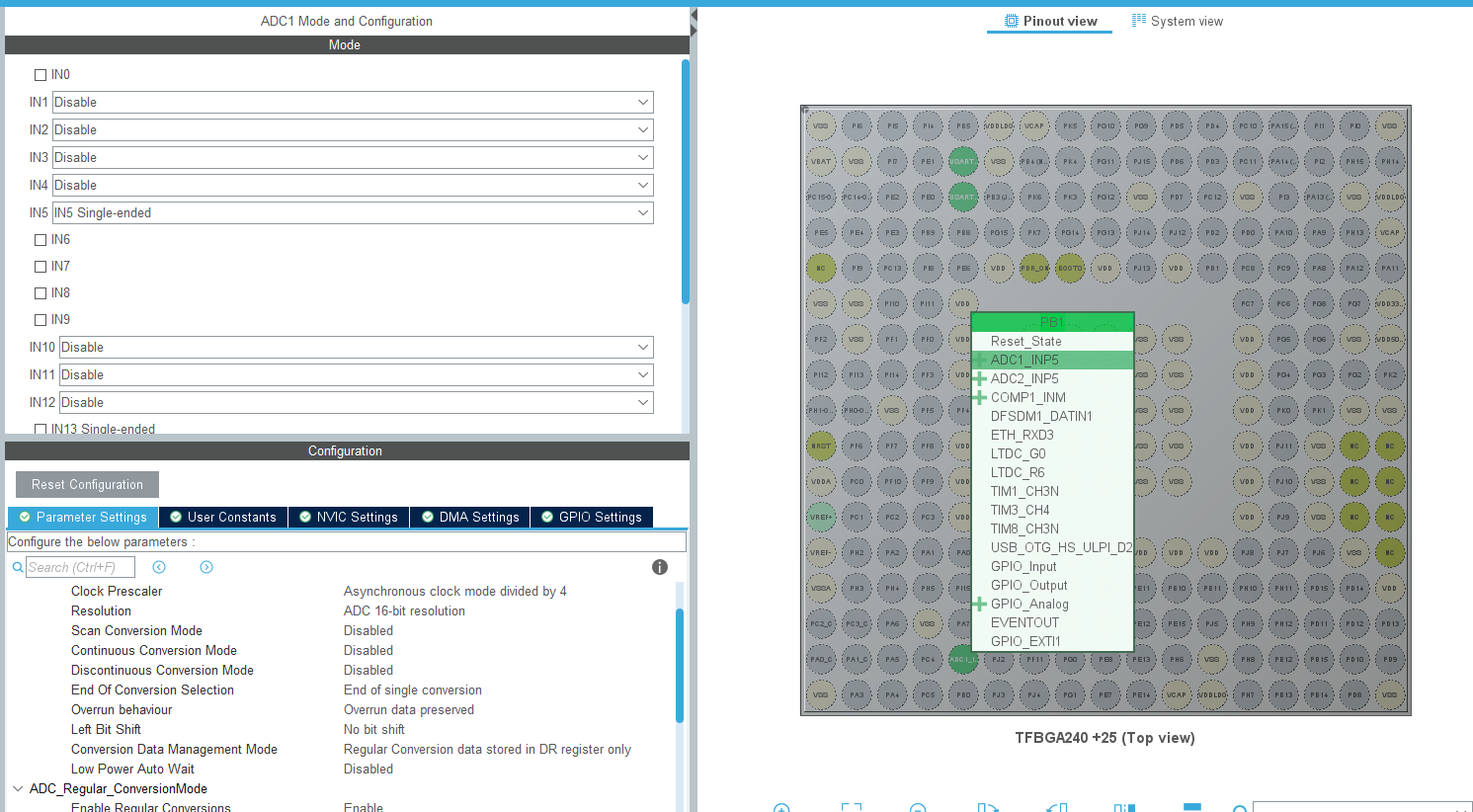

STM32H7 配置ADC1或者ADC2 通道5  引脚PB1,ADC不能正常工作,其他引脚配置成功了,比如PB0,请问STM32H7配置为ADC输入时需要做什么特殊设置吗?其他引脚设置成功了,就是PB1设置不行?求指教!

发表于 2023-6-19 09:14:54 | 显示全部楼层
查了下,这个引脚没有什么要特别注意的。

 楼主| 发表于 2023-6-19 13:12:52 | 显示全部楼层
eric2013 发表于 2023-6-19 09:14
查了下,这个引脚没有什么要特别注意的。
谢谢硬汉,我再查一下什么问题

 楼主| 发表于 2023-6-20 09:24:16 | 显示全部楼层
问题找到了,两个问题,一个是定时器PWM里面占用了PB1引脚,第二 SCB_InvalidateDCache_by_Addr((uint32_t *)ADCxValues,  sizeof(ADCxValues))的ADCxValues没有32位对齐!
