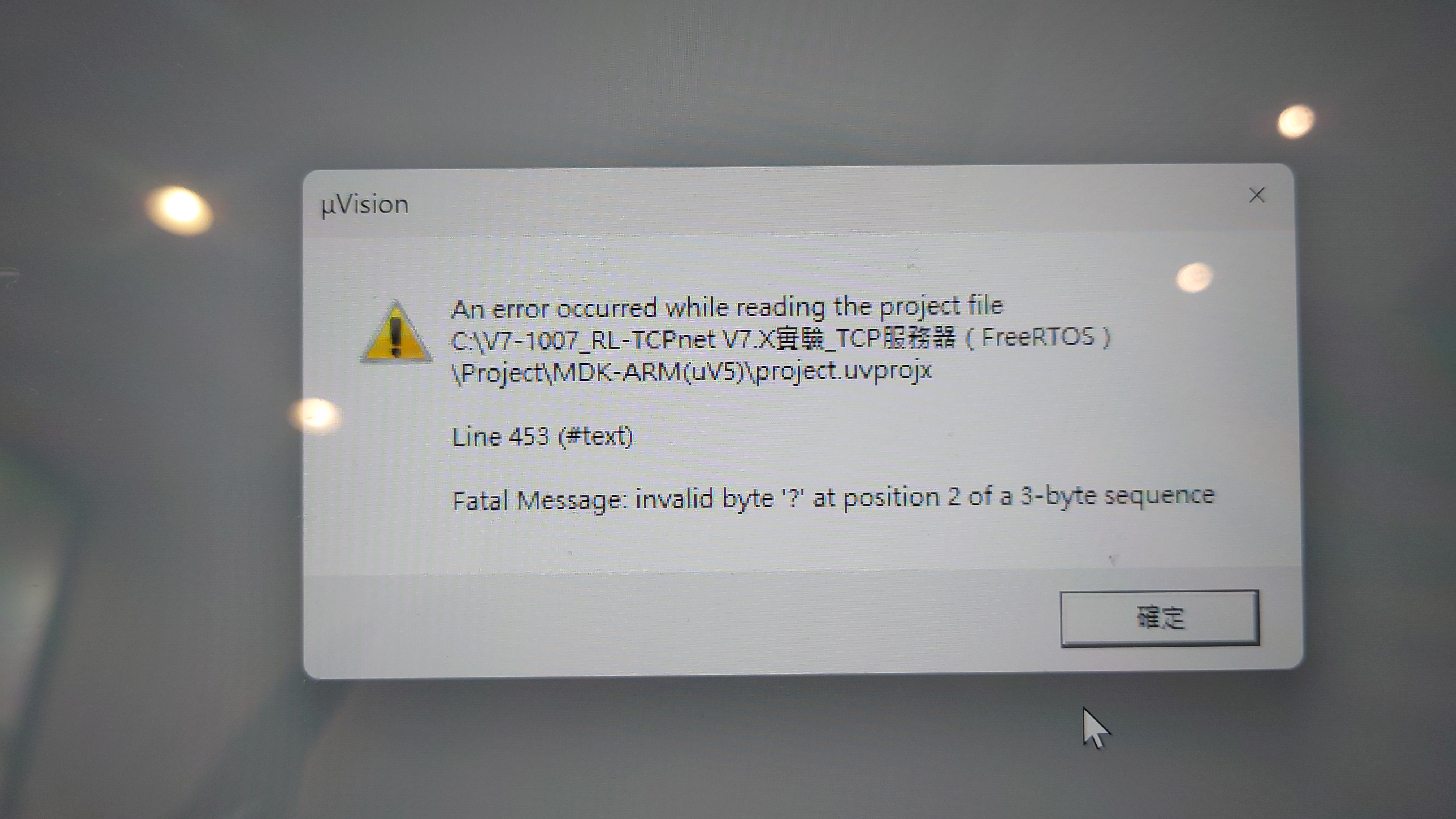

HI ERIC2013大大,
最近想把之前下面這個範例加上EMWIN6.X播放器的範例.
V7-1007_RL-TCPnet V7.X實驗_TCP服務器(FreeRTOS)
可是遇到一個問題,V7-1007_RL-TCPnet V7.X實驗_TCP服務器(FreeRTOS)好像是用舊的MDK編譯,
可是現在MDK和CUBE好像都更新到很後面了.
結果MDK專案一打開就要我把CUBE打開,
問你要 H7的DFE 要不要更新???
但是一更新後,顯示失敗, 然後專案就毀了. MDK打不開了.
但是不更新又會有錯.
不知道ERIC大大有沒有遇到這個狀況.謝謝.

 楼主| 发表于 2023-5-11 20:07:30 | 显示全部楼层
先叫你開cube
再問你要不要搬.搬了專案就打不開了.

 楼主| 发表于 2023-5-11 20:10:01 | 显示全部楼层
然後就錯了

 楼主| 发表于 2023-5-12 17:59:12 | 显示全部楼层
HI ERIC 大大
所有元件的版本都對過了,
全都是大過這些版本號,沒有小於的
就是會一直循環,
現在看起來就像是新軟體要開舊軟體
但是要MIGRAT CODE,搬不過去.
然後專案就錯了再也打不開.........
"你现在要做的换个位置安装指定版本,然后删除当前例子,重新解压一个出来,拖拽到指定版本打开即可。"????
ERIC大大不太懂, 都裝了..............
另外, 只有我遇到??? 大家都沒被這個事情弄到???
謝謝.

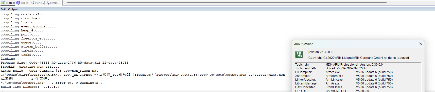

235
289
289
 楼主| 发表于 2023-5-17 11:01:30 | 显示全部楼层
哦,ERIC大大,可以了.
原來是這樣子操作,的確一分鐘內就好.
