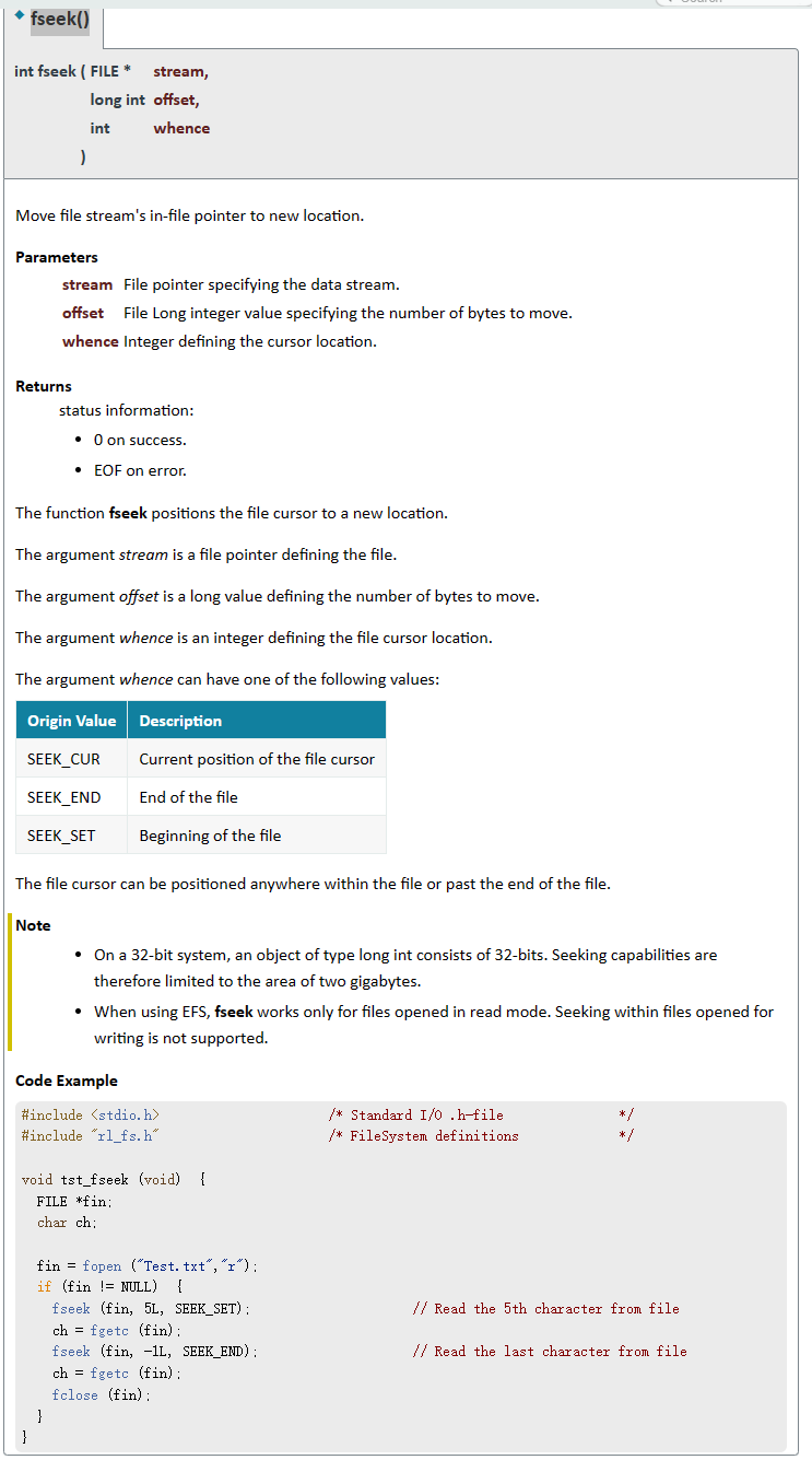

这个_os_file_fseek是不是你重定向了下fseek(),按说不该有警告
