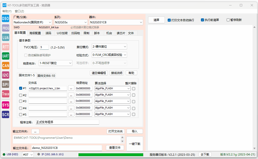

烧录这个系列芯片,请选择硬件复位模式,可以不接硬件复位引脚,测试也非常稳定。另外注意这款芯片不能随意烧与芯片无关的程序,详见此贴:链接
新的固件版本稳定很多,后续发布后,升级固件和eMMC均为2.22即可。
