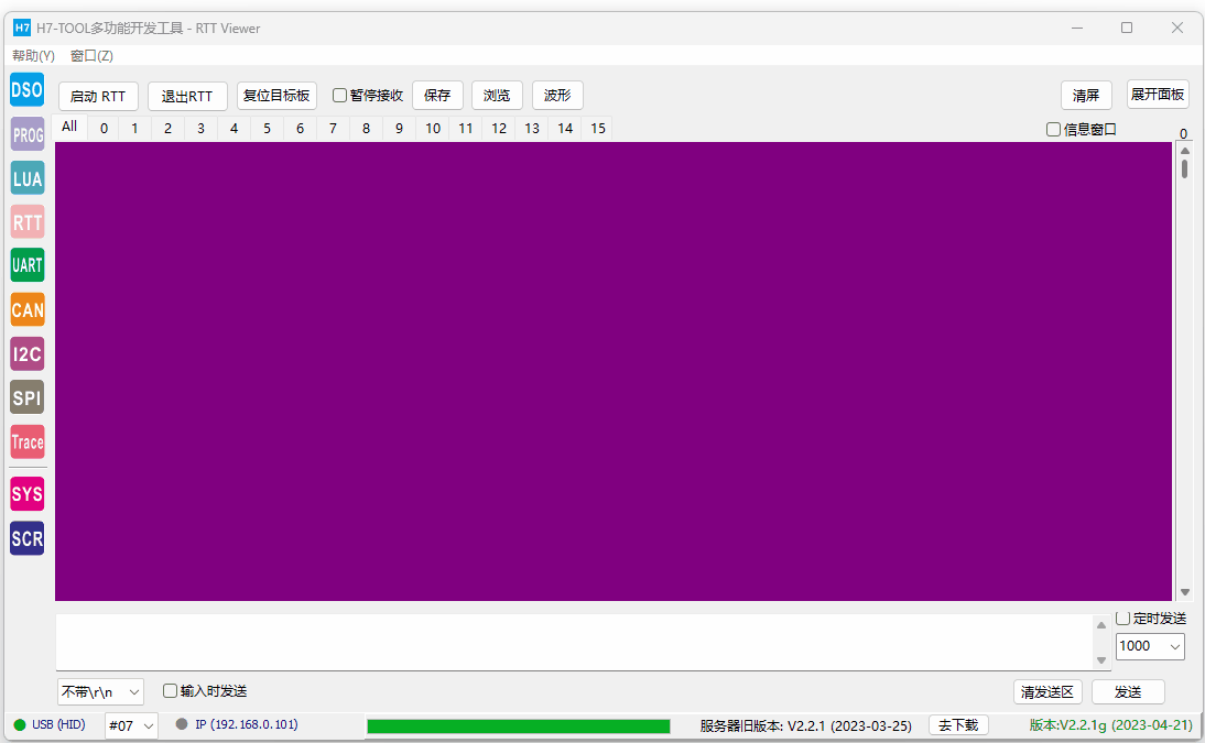

4、RTT
可以满速运行,支持3V和5V:
5、MDK调试下载

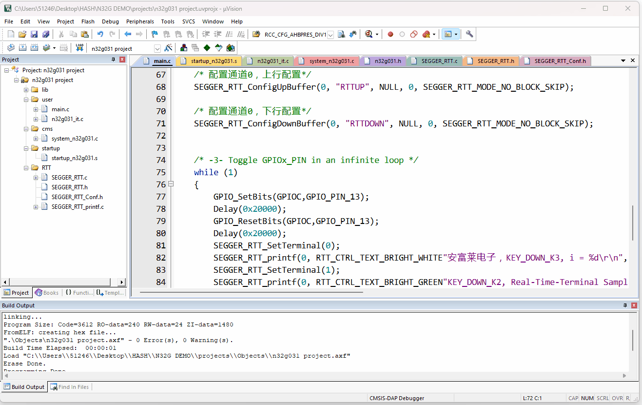

可以满速运行,支持3V和5V
调试效果:
供测试用例子:
