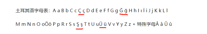

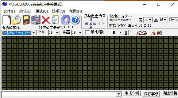

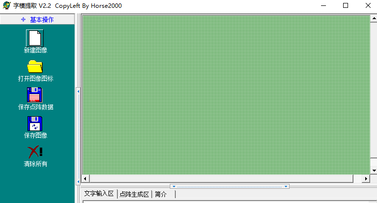

产品需要用到土耳其语,其中有些比较特殊字母,我找了两个字模提取软件PCtoLCD2002和zimo都提取不了这些特殊的符号, 自己画又不太好,请问有没有软件能生成这些特殊字母的, 谢谢!
