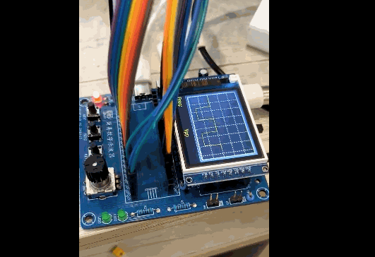

发表于 2023-4-8 00:40:26 | 显示全部楼层 |阅读模式
        //while(1)
            for(DataN = 0;DataN < 128;DataN ++)
                //GRAPH_DATA_YT_AddValue(Graphdata,  ((short)tp) * 2);//测试语句,单片机ADC内部温度测试
                GRAPH_DATA_YT_AddValue(Graphdata,  rand() % 160);
            /* 向GRAPH数据对象添加数据 */
          GUI_Delay(10);
F103裸机跑emwin,MainTask()函数放在大循环里,
如果去掉注释就是有while循环的条件下,随机函数波形曲线刷新正常,定时串口不打印,换测试语句,单片ADC DMA中断不更新数据,定时打印串口信息也没了;
如果注释,随机函数波形曲线刷新或测试语句都开始正常,但是后面越刷新越慢,直至数据没了,刻度线还在刷新,很慢。
1.GUI_Delay这个函数是死等还是像系统定时会继续执行别的程序?
2.为什么加了while循环就可以一直刷新数据也不会出现越刷越慢,啥原因?去掉while 把这个MainTask放在while大循环里有,也能执行到GUI_Delay,有啥不同吗?
3.求解决
部分代码缩进了
发表于 2023-4-8 01:53:57 | 显示全部楼层
貌似是程序设计有问题,你这个是每个if里面都创建一个FrameWin吗,然后你这个Graph控件是创建到那个对话框上的。

 楼主| 发表于 2023-4-8 10:12:47 | 显示全部楼层
eric2013 发表于 2023-4-8 01:53
貌似是程序设计有问题,你这个是每个if里面都创建一个FrameWin吗,然后你这个Graph控件是创建到那个对话框 ...
我只是Graph 用了Framewin,其余的都是直接简单的文本图片
详细代码如下

发表于 2023-4-8 10:26:36 | 显示全部楼层
详细代码如下
void MainTask(void)
还是不合理,你这里每次刷新Graph都会调用一次创建 CreateFramewin();

 楼主| 发表于 2023-4-8 11:06:43 | 显示全部楼层
确实如你所说的,我把CreateFramewin()做了一次判断就对了不卡了,谢谢

 楼主| 发表于 2023-4-8 12:19:24 | 显示全部楼层
本来想结帖了,又出现另外一个问题了,想干脆就一并麻烦硬汉了,就不另开贴了,代码还是延续以上的,增加为4个曲线,问题是4条曲线开始不闪屏,为啥结尾就开始整个屏幕闪烁了,是什么原因呢?有什么办法解决吗?

发表于 2023-4-9 03:56:09 | 显示全部楼层
yijianshechuan 发表于 2023-4-8 12:19
本来想结帖了,又出现另外一个问题了,想干脆就一并麻烦硬汉了,就不另开贴了,代码还是延续以上的,增 ...
窗口存储设备开启了吧,如果开启了应该不会闪烁。
