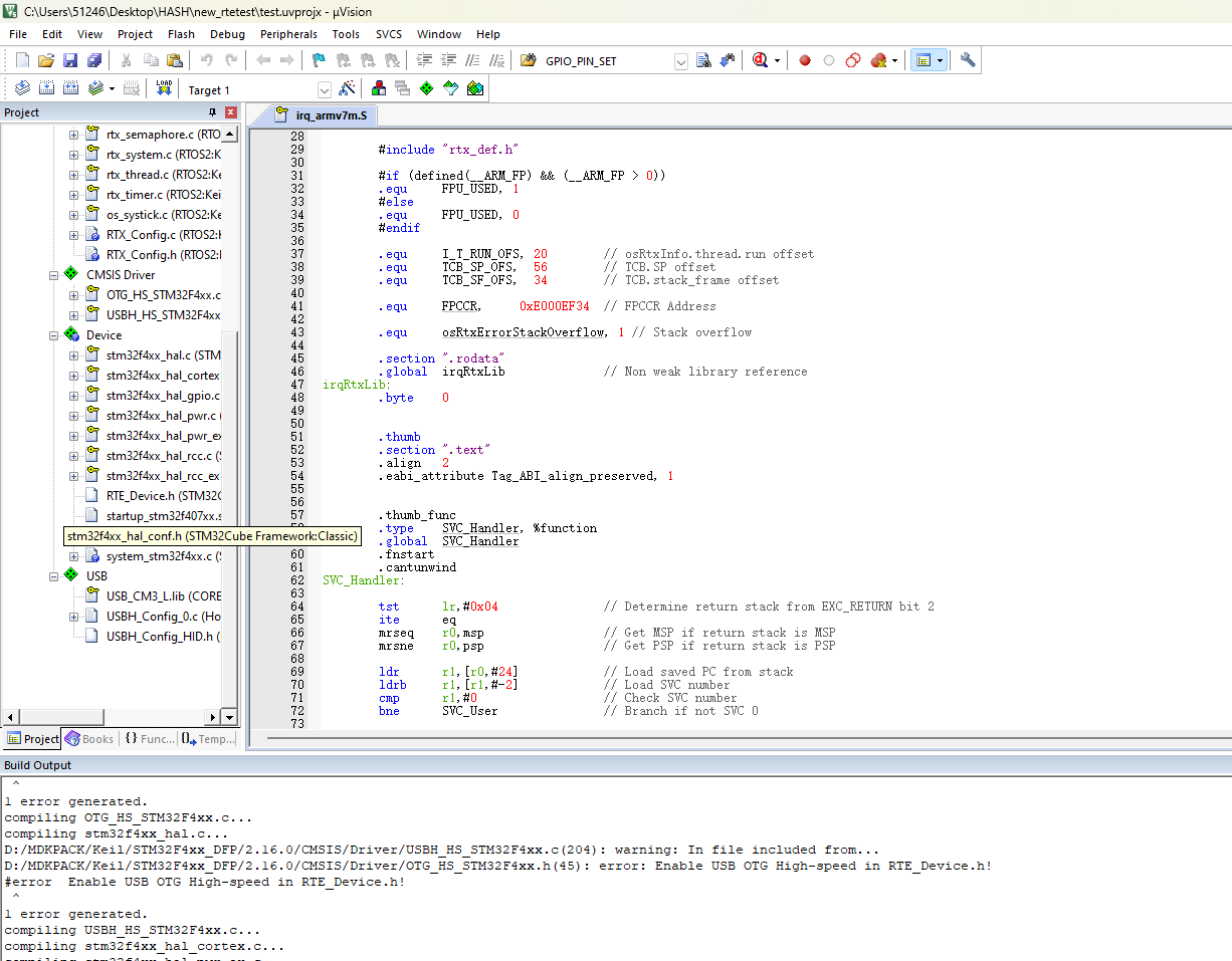

使用RTE新建的RTX5输出如下错误,请高手指点一下:
重新定义:#define __WEAK ___attribute__((__weak))
又报错:
new_rtetest.7z

 楼主| 发表于 2023-4-5 13:58:51 | 显示全部楼层
我就是跟着你条码枪的视频来着,编译的结果老提示找不到__WEAK

 楼主| 发表于 2023-4-5 14:08:06 | 显示全部楼层
eric2013 发表于 2023-4-4 11:26
你上传的工程文件不全
附件是仿照条码枪搭建程序过程,编译一堆关于__WEAK的错误

 楼主| 发表于 2023-4-6 08:45:42 | 显示全部楼层
eric2013 发表于 2023-4-6 00:57
你得搞个稍完整的例子,否则我没法测试。
你的编译环境直接运行我的做的例子正常吗
找到问题了,可能我用的MDK版本低,用AC5就编译通过,用AC6就一堆错误
