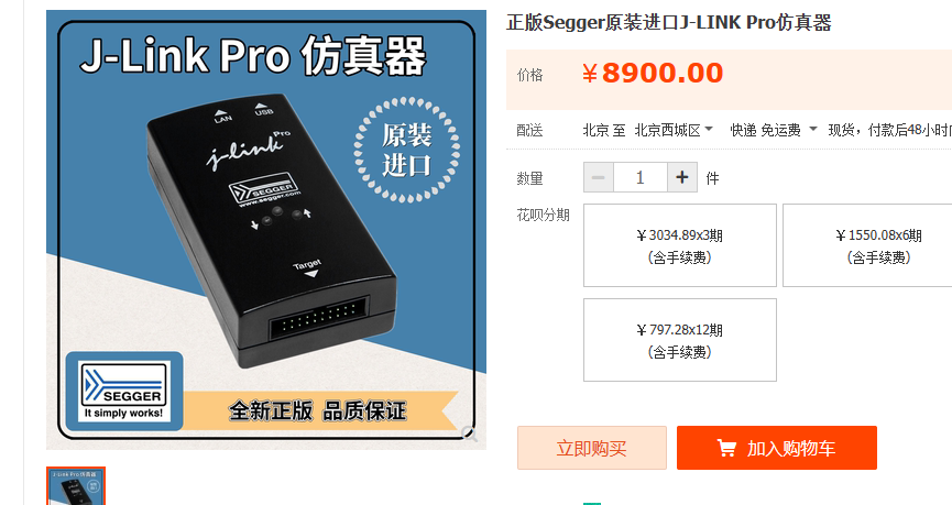

发表于 2023-3-31 11:53:48 | 显示全部楼层
jhxc 发表于 2023-3-31 11:21
这个好像挺贵的
不贵,我们的价格只是正版JLINK的零头的零头。
下面的是JLINK的正版价格,感受正版的力量

强,我服了

这个13500的J-Trace我们买了一台。
开始以为可以用它的指令级Trace功能去解bug,后来发现这个功能并不好用。因为现在的MCU速度都比较快,Trace的数据量非常大,而且数据两产生的速度超过一般SATA硬盘存取的速度,所以Segger的设定是Trace数据不往硬盘缓存。8G、16G内存的电脑,实际抓不了多少时间。我记得测试机8G内存,只能抓十几秒。
后来就把它当一般J-Link使用了。
