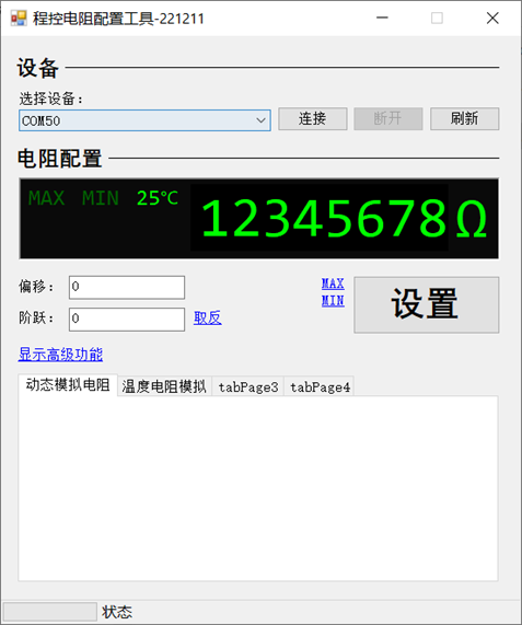

可以通过CAN总线和RS232控制,也可以用USB连接电脑,用上位机控制,同时做了个上位机:

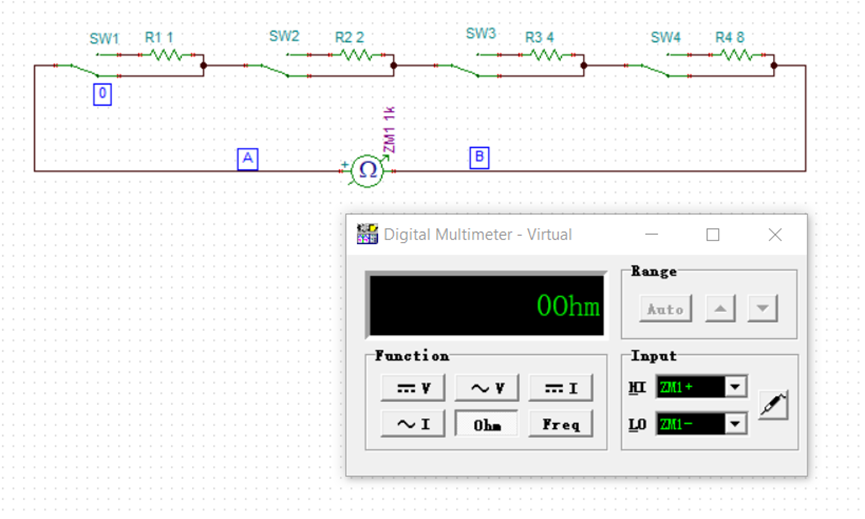

这个电阻箱主要由单片机、继电器、继电器驱动、电阻组成,原理并不复杂,上位机给单片机发指令,单片机收到之后控制的继电器动作,进而实现阻值切换。
如下图,SW1-SW4为继电器,R1-R4为电阻,阻值分别为1、2、4、8欧姆,AB是输出端子。单片机控制这4个继电器便可以实现不同的阻值输出。比如当四个继电器都为0(切换到下面为0,上面为1)时,四个电阻都没有接入,AB之间阻值为0;当SW1为1,SW2、SW3、SW4为时0,AB之间阻值为1欧姆;当SW2为1,SW1、SW3、SW4为时0,AB之间阻值为2欧姆。
完整的阻值表如下:
SW1
SW2
SW3
SW4
RAB
14
如果需要扩大可设置阻值的范围,则可以增加继电器和电阻的组数。
另外,精度要求比较高时需要考虑继电器的内阻,这时可以串入一个补偿电阻,不过这样就没法设置成0欧姆了。
实际可能买不到阻值刚好是2的n次方的电阻,可以用几个串并组合一下。

怎么解决阻值连续上升(不跳变)的问题
比如 3R->4R 中间可能断开或变成>4R了

怎么解决阻值连续上升(不跳变)的问题
看上面猜测是钞票算法,只要有几个基本的电阻,就可以通过选中,实现任意整数阻值。比如只要有1 2 2 5,就可以实现1 ,2,3,4,5,6,7,8,9,10了
会跳变的,继电器动作的时候阻值是不确定的,要几十毫秒动作完成
