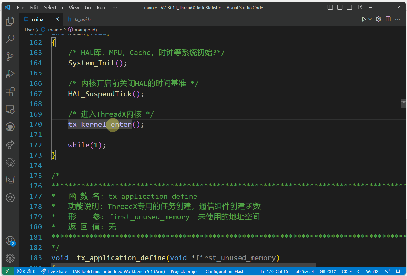

特定下面这种情景,查看ThreadX的源码
最后直接卡在了 _tx_initialize_kernel_enter 上,无法看其源码

 楼主| 发表于 2023-2-20 09:39:53 | 显示全部楼层
慕容薯条 发表于 2023-2-20 08:22
感觉是vscode没有keil上面的路径配置。
这个是IAR的vscode插件,就楼主位的跳转位置不对,其它跳转都没有问题。
 楼主| 发表于 2023-2-20 09:40:29 | 显示全部楼层
tovinz 发表于 2023-2-20 08:56
配置了c_cpp_properties.json里面的includePath没有
配置了,这个是IAR的vscode插件,就楼主位的跳转位置不对,其它跳转都没有问题。

 楼主| 发表于 2023-7-30 18:56:53 | 显示全部楼层
此bug已经解决

 楼主| 发表于 2023-7-30 21:41:22 | 显示全部楼层
wdliming 发表于 2023-7-30 19:42
最新版本的vscode吗?
我用的这个版本
