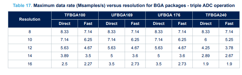

对于集成的12bit ADC来说,这个单通道转换速率已经很快了吧!
stm32G4系列, stm32L4系列。
相对高端的H7系列,ADC只能达到3.6Mbps

H7的3.6是16bit分辨率的。
12bit分辨率是5.6M

stm32G4系列主打电机控制,电流环控制器对采样精度和速度有要求,所以有增强吧
