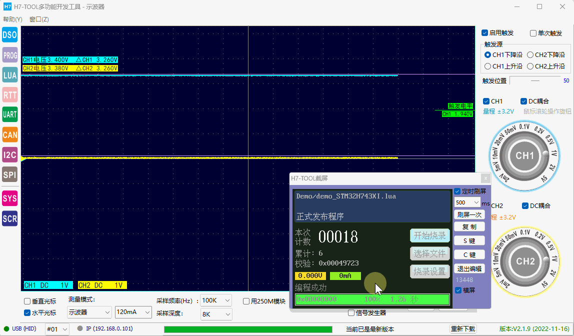

3模式或者4线模式会执行软件复位,软件复位也会触发硬件复位引脚变化的,平时硬件复位引脚是3.3V,复位期间是0V低电平,恢复后继续3.3V
动态图:
开启TOOL的示波器触发监测,并同时执行脱机烧录,示波器会将执行过程NRST引脚变化记录下拉
