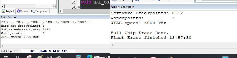

如题,STM32L412CBU6自带QSPI接口,并且支持XIP,但是目前我制作的下载算法可以实现全片擦除(图1)但是却不能下载代码,一点load按钮就报错(图二),郁闷死了,已经调试了2天了,真的不知道哪里出问题了,QSPI驱动读、写、擦除函数都已经测试过可以正常工作,数据也都正确,但是用它制作Keil5的下载算法就是不行,flash型号是S25FL064K,8M容量的。关键是网上关于STM32L4单片机的资料又比较少,非常郁闷。。。(工程在下面,求指教)

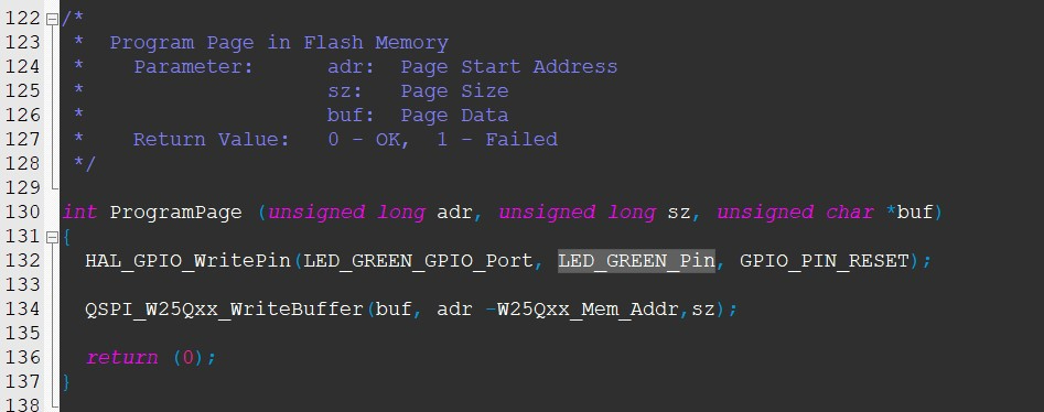

感谢硬汉回复。目前排查出的问题就是下载算法不会运行到ProgramPage函数里去,我在ProgramPage函数里放了一个点亮LED的语句(如图1),发现板子上的LED没亮,但是我把这个语句加到其他例如Init、UnInit、EraseChip、EraseSector函数中的return 0语句前面,LED都会亮,说明都执行正常,(return 0表示执行OK),但是就算放在ProgramPage函数最开始的位置都不亮,说明下载算法压根就没有运行到ProgramPage函数里去,接着就报“Programming Failed!”错误,然后对照MDK下载代码流程图,应该是(图2)红圈里的环节出问题,感觉是用户代码未能正确加载在到RAM里去,最终导致ProgramPage函数没有执行就退出报错了,但是目前我尚未找到解决方法。。。
我给出的解释就是STM32L412CBU6的RAM只有40KB,其中32KB是连续的,MDK将下载算法装入RAM后就没有足够的RAM缓冲区来装载用户的代码了,所以没有执行ProgramPage函数就直接退出报错了。最燃这种解释没有根据,但是实在不知道该怎么去解决了,用了硬汉给的方法也不行。

感谢硬汉回复,目前排查出的问题就下载算法压根就没有执行到ProgramPage函数里面去(图一),因为我在ProgramPage函数最开始的地方加了一个点亮LED的语句,但是板子上的LED没有亮,而在其他函数例如Init、Uninit()、EraseSector()、EraseChip()等函数里就能点亮LED,并且是在return 0语句前加入的该语句,说这些函数都正确执行了,唯独这个ProgramPage函数没有被执行到。
我猜测的原因就是:STM32L412CBU6的RAM只有40KB,连续的只有32KB,对比MDK下载代码的流程图来看,应该是图二红圈里的环节出问题了,MDK将下载算法加载到RAM里后就没有足够的RAM空间来作为烧录用户代码的缓冲区了,所以MDK直接就没有执行ProgramPage函数就退出报错了,虽然我的猜想缺乏库科学依据。。。目前下载算法仍然未能成功
图1
图1
图2
图2
