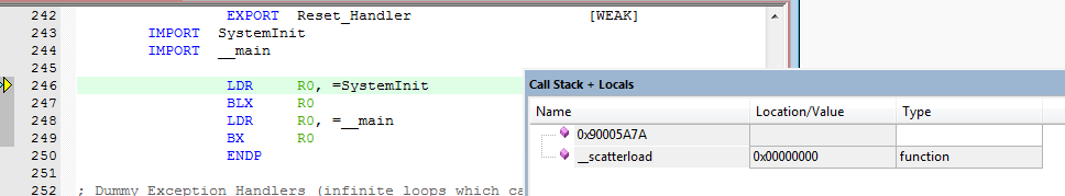

试了更换757.s 文件, 现象依旧。 我的代码还是在进入仿真时进入不了main函数。运行到main有什么条件吗?  目前main 和 RCC函数等是放到FLASH的,其他H7库是放到QSPI , 启动时的代码初始化了QSPI. 对比可以运行750和 757的工程,.S和启动文件都更换为相同版本,还是不行。甚至尝试将main 改为仅仅初始化时钟就开始while等待,也不行。好像此时QSPI里有代码就不行, 无法启动到main时如果中断,可以看到堆栈里面有scatterload 函数,难道是部分库被自动存放在QSPI, 而加载时QSPI还未初始化? 为何相同代码750完全没有问题?

 楼主| 发表于 2023-2-2 17:44:12 | 显示全部楼层
补充下信息,我查了0X90005A7A 好像是跟启动解压缩有关,不知为何被分配到QSPI了。如图。 是不是此时QSPI还没有初始化? QSPI应该在哪里初始化才能避免这种问题?
多谢!

 楼主| 发表于 2023-2-3 13:39:29 | 显示全部楼层
解决问题。就是把上面文件放回到FLASH即可。 看来757和750实际是两种核心。
