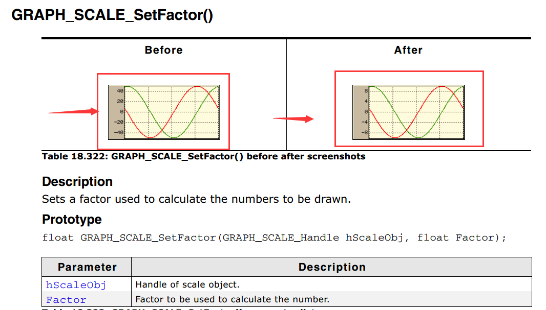

我做了一个波形界面,但Y轴的刻度值是根据液晶屏像素点来定值的,请问怎么才能修改刻度值啊?在手册也找不到相关的函数。
发表于 2015-7-29 16:11:52 | 显示全部楼层
楼主用的是Graph控件吗,通过这个函数设置

 楼主| 发表于 2015-7-30 10:12:31 | 显示全部楼层
哦,可以了,谢谢版主啊。还有个问题啊,那动态波形显示速度有点慢。能调整速度的吗?
