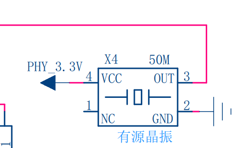

找到这个帖子:
https://www.hqbuy.com/dzq/wzxqy_24625904.html image.png
不知道这个参考设计是不是普遍适用的?例如5V供电、16Mhz输出。
发表于 2023-1-18 13:44:48 | 显示全部楼层
fantasyhpu 发表于 2023-1-18 12:47
找到这个帖子:
不知道这个参考设计是不是普遍适用的 ...
输出直接接上就行。

 楼主| 发表于 2023-1-18 15:12:18 | 显示全部楼层
eric2013 发表于 2023-1-18 13:44
输出直接接上就行。
不用再连其余的电阻电容,简化多了,感谢汉哥。

 楼主| 发表于 2023-1-18 20:07:47 | 显示全部楼层
输出直接接上就行。
请问汉哥,能在有源晶振的时钟输出引脚上串联一个小电阻吗?比如22欧,以减小信号反射。
发表于 2023-1-21 07:15:44 | 显示全部楼层
我没弄过,我这个是用在以太网PHY芯片上,直连的。
