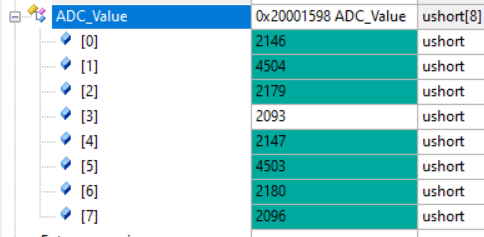

使用407的SPI1读取AD7606芯片8通道的16位ADC数据,出现一个奇怪现象:
1. keil首次进入debug时,全速运行,读取的各通道数据如下图1

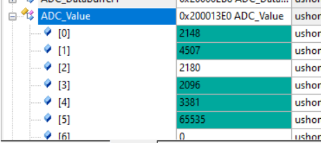

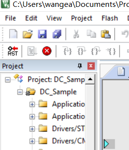

2. 然后点击keil中的复位按钮重新进入调试状态
3.SPI读取到的数据变为下图3
重点是最后一图的数据才是正常的,再往后多次RST,数据不再变化。
4. 不使用keil仿真,直接硬件运行,串口打印出的数据跟keil首次仿真的数据一样是错误的。
5. 看仿真数据,0-3通道数据是正常的,4-7通道好像又读取了0-3通道的值,正常的值应该是第3图4-7通道的数据。
6. 求解,这个问题原因是什么,硬件初始化有问题?为什么keil首次仿真跟再次复位后的数据不一样?

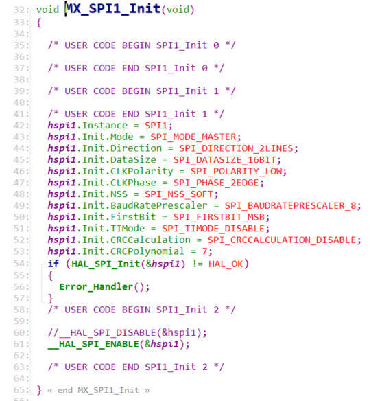

附SPI初始化、读写及AD7606部分代码
[C] 纯文本查看 复制代码
void MX_SPI1_Init(void)
/* USER CODE BEGIN SPI1_Init 0 */
/* USER CODE END SPI1_Init 0 */
/* USER CODE BEGIN SPI1_Init 1 */
/* USER CODE END SPI1_Init 1 */
hspi1.Instance = SPI1;
hspi1.Init.Mode = SPI_MODE_MASTER;
hspi1.Init.Direction = SPI_DIRECTION_2LINES;
hspi1.Init.DataSize = SPI_DATASIZE_16BIT;
hspi1.Init.CLKPolarity = SPI_POLARITY_LOW;
hspi1.Init.CLKPhase = SPI_PHASE_2EDGE;
hspi1.Init.NSS = SPI_NSS_SOFT;
hspi1.Init.BaudRatePrescaler = SPI_BAUDRATEPRESCALER_8;
hspi1.Init.FirstBit = SPI_FIRSTBIT_MSB;
hspi1.Init.TIMode = SPI_TIMODE_DISABLE;
hspi1.Init.CRCCalculation = SPI_CRCCALCULATION_DISABLE;
hspi1.Init.CRCPolynomial = 7;
if (HAL_SPI_Init(&hspi1) != HAL_OK)
Error_Handler();
/* USER CODE BEGIN SPI1_Init 2 */
//__HAL_SPI_DISABLE(&hspi1);
__HAL_SPI_ENABLE(&hspi1);
/* USER CODE END SPI1_Init 2 */

贴出代码看不出细节,建议排查下7606初始化配置部分,尤其注意时延,其次是触发转换和读取转换数据的顺序关系

非常感谢,调试半天发现确实是AD初始化有问题,硬件复位没成功导致寄存器配置失败,谢谢!
