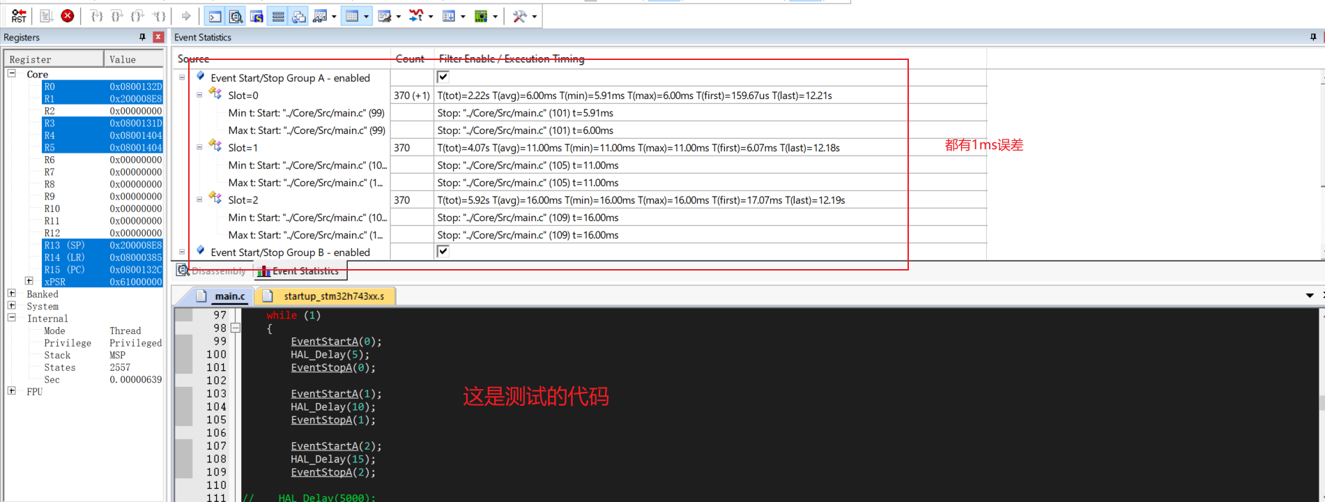

[STM32H7] 使用Event Recorder的时间统计功能测量HAL_Delay的延迟为什么总是多出1ms左右
发表于 2023-1-9 00:12:31 | 显示全部楼层 |阅读模式
【网友问题】
STM32H7视频教程第8期:MDK专题最后一期,新一代调试技术Event Recorder和RTT,并用STM32CubeMX生成工程模板(2022-02-27)
https://forum.anfulai.cn/forum.php?mod=viewthread&tid=111133
【原因分析】
使用HAL_Delay,注意HAL_Delay(0)表示0.xms,HAL_Delay(1)表示1.xms,依次类推
https://forum.anfulai.cn/forum.php?mod=viewthread&tid=104428

看了源码,确实额外加了:
[C] 纯文本查看 复制代码
  /* Add a freq to guarantee minimum wait */
  if (wait < HAL_MAX_DELAY)
    wait += (uint32_t)(uwTickFreq);
