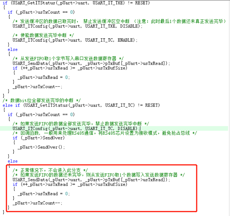

 楼主| 发表于 2023-1-6 16:29:12 | 显示全部楼层

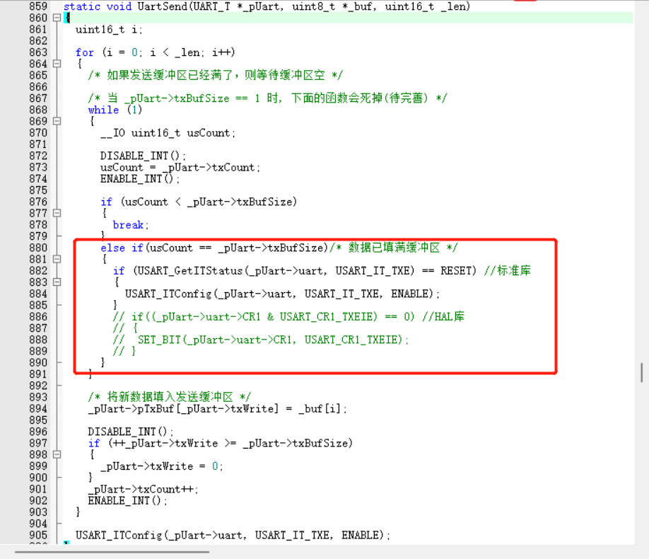

问题1回复:
你用的芯片有TEX发送空和TC发送完成标志吧,有的话,现在有些厂家的芯片没有TEX发送空,不能用这个驱动。
别的没有要注意的了。

13450334834 发表于 2023-1-6 16:29
还想请教一下,我这样子改可以吗?因为测试发现如果超过txBufSize会陷入while死循环。
问题2回复:
标准库bsp_uart_fifo.c里面串口发送函数UartSend修正完善
https://forum.anfulai.cn/forum.php? ... id=95694&fromuid=58

 楼主| 发表于 2023-1-9 09:32:06 | 显示全部楼层
eric2013 发表于 2023-1-7 01:03
问题1回复:
你用的芯片有TEX发送空和TC发送完成标志吧,有的话,现在有些厂家的芯片没有TEX发送空,不能 ...
谢谢硬汉哥回复,我用的是STM32F103,主要是不理解为什么要做else去捕获这个异常,同时对处理方式也不太理解,能不能使用下面这代码去替代else里的代码?
[C] 纯文本查看 复制代码
原代码
替换为:
else
						USART_ITConfig(_pUart->uart, USART_IT_TC, DISABLE);//关闭发送结束中断,在发送空中断中开启
						USART_ITConfig(_pUart->uart, USART_IT_TXE, ENABLE);	//开发送空中断,继续发送
