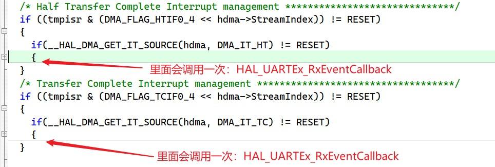

STM32F4,HAL,版本:1.27.1
在使用DMA的时候,调用 HAL_StatusTypeDef UART_Start_Receive_DMA(UART_HandleTypeDef *huart, uint8_t *pData, uint16_t Size)
来启用DMA接收串口数据,在该函数中,会调用 HAL_DMA_Start_IT(DMA_HandleTypeDef *hdma, uint32_t SrcAddress, uint32_t DstAddress, uint32_t DataLength)
然而在该函数内部,会打开传输完成中断,半传输中断,以及直接模式错误中断:执行了:
[C] 纯文本查看 复制代码
/* Enable Common interrupts*/
hdma->Instance->CR  |= DMA_IT_TC | DMA_IT_TE | DMA_IT_DME;
if(hdma->XferHalfCpltCallback != NULL)
  hdma->Instance->CR  |= DMA_IT_HT;
这样有一个问题,就是当我接收到一半长度数据的时候就会进入一次中断,但这不是我的本意
特别是当我想配合串口的空闲中断来使用的时候,调用 HAL_UARTEx_ReceiveToIdle_DMA(UART_HandleTypeDef *huart, uint8_t *pData, uint16_t Size)
来启动接收传输,这时候很尴尬,就是当进入 DMA 中断的时候,会因为判断了 DMA_IT_TC 和 DMA_IT_TE 而重复两次调用了回调函数:void HAL_UARTEx_RxEventCallback(UART_HandleTypeDef *huart, uint16_t Size)

STM32的HAL库DMA配置都是这样的,之前做的H7系列就是这样,可以考虑这样关闭

确实有这问题,我一度怀疑是我自己的配置出了问题,直到我一路跳到hal库文件里面才发现了这问题。
发表于 2025-4-16 23:19:33 | 显示全部楼层
1、可以在中断回调里面查询接收事件,可以判断是半满,全满,空闲事件,等到空闲事件或者是全满事件再处理数据就好了。
2、是否有RxEvent查询函数可能跟HAL库版本有关系,见如下:
HAL_UART_RxEventTypeTypeDef HAL_UARTEx_GetRxEventType(const UART_HandleTypeDef *huart)
  /* Return Rx Event type value, as stored in UART handle */
  return (huart->RxEventType);
