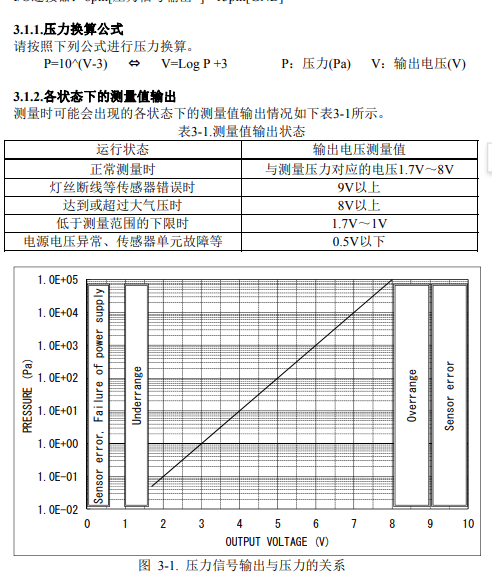

使用芯片:STM32F407IGT6
软件环境:MDK5.31
目的:实现模拟量电压转换压力。
P=10^(V-3)
遇到问题:在MDK或者C语言下,10^只能支持整数,如果用到 “math.h” 里的一个函数 “double pow(double, double)” ,
但这个函数也有其局限之处。这种局限主要体现在:它只能用于浮点数,对整型的幂运算并不能有效地解决。
下面图片为计算公式和转换特性图
发表于 2022-12-15 13:52:13 | 显示全部楼层
这个pow函数形参是双精度浮点,足够用。

发表于 2022-12-16 16:13:54 | 显示全部楼层
对整型的幂运算并不能有效地解决 是什么意思?

 楼主| 发表于 2022-12-17 21:57:59 | 显示全部楼层
好的,谢谢了。我就是用的POW

 楼主| 发表于 2022-12-17 21:58:40 | 显示全部楼层
有时候会输出结果位,9999,比如像输出10000
发表于 2022-12-18 09:58:57 | 显示全部楼层
四舍五入

 楼主| 发表于 2022-12-19 13:15:26 | 显示全部楼层
eric2013 发表于 2022-12-18 09:58
四舍五入
浮点数的四舍五入C库函数round,roundf,roundl等使用说明
好的,谢谢

发表于 2022-12-19 16:54:19 | 显示全部楼层
加0.5取整就是四舍五入
