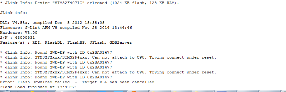

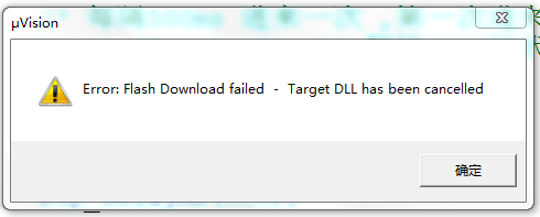

今天在下载程序到板子上的时候出现的问题,请各位大神帮帮我~
点load后先弹出个这玩意
点load后先弹出个这玩意
然后又是这玩意
然后又是这玩意
这是build output里的信息
这是build output里的信息
发表于 2015-7-29 08:28:10 | 显示全部楼层
重新插拔下JLINK以及重新打开下MDK工程试试。或者试试用ISP模式下载。
 楼主| 发表于 2015-7-29 10:38:12 | 显示全部楼层
eric2013:重新插拔下JLINK以及重新打开下MDK工程试试。或者试试用ISP模式下载。 (2015-07-29 08:28)
恩,换成ISP可以下载进去了,这是什么原因,是不是之前的程序一直把SW的引脚给占用了,导致程序下不进去?
发表于 2015-7-29 10:46:57 | 显示全部楼层
回 pompom 的帖子
pompom:恩,换成ISP可以下载进去了,这是什么原因,是不是之前的程序一直把SW的引脚给占用了,导致程序下不进去? (2015-07-29 10:38)
估计是SW引脚被锁住了。
