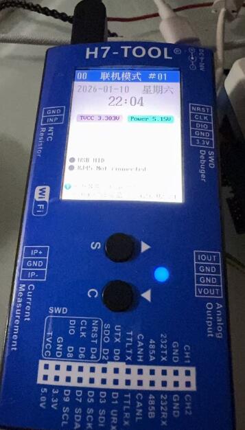

发表于 2026-1-10 22:05:39 | 显示全部楼层
我也没有升级成功,只能用  h7toolPC_release(V2.2.4)  这个版本,从V2.2.5开始就黑屏幕,按键没有用
124135
发表于 2026-1-10 22:23:55 | 显示全部楼层
楼主位的描述太复杂了,老款TOOL两种方法。
1、方法一:从TOOL端拔掉USB线,旧版TOOL长按S键,新版TOOL长按OK键,插入USB线,3秒后松手,正常会看到电脑端有个虚拟U盘。然后拖拽上位机软件包路径h7toolPC_release\EMMC\H7-TOOL\Firmware里面的APP固件到虚拟U盘,待传输完毕后,TOOL会自动重新启动.
    注意如果你这个电脑不行,建议换个电脑测试。
2、方法二:如果方法一不行,此贴,看V1.X升级到2.X的说明,旧款TOOL可以用其他下载器为其升级。
https://forum.anfulai.cn/forum.php?mod=viewthread&tid=105600
3、如果前面两种方法都不行,发我们返修升级。
发表于 2026-1-11 22:47:43 | 显示全部楼层
1、方法一:从TOOL端拔掉USB线,旧版TOOL长按S键,新版TOOL ...
谢谢,已经搞明白了,只需要复制APP固件文件
