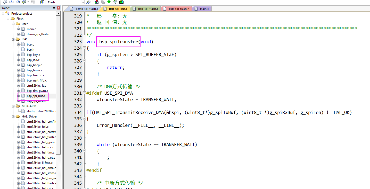

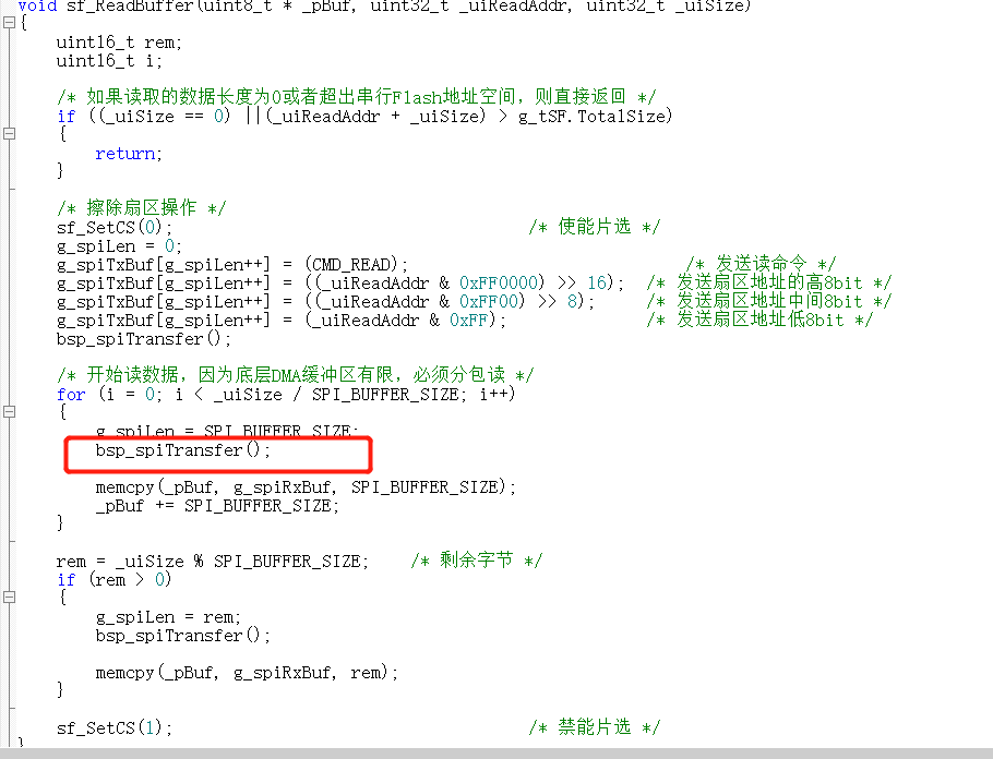

这里发送读命令后,配置dma传输参数,然后就直接从RxBuf里memcpy数据了,不是应该等待dma接受完成吗?

 楼主| 发表于 2022-11-14 13:39:23 | 显示全部楼层
那这里就还是死等的方式,感觉裸机上用dma基本都是死等的方式,失去了dma的意义,要用dma就必须用os配合才行
发表于 2022-11-14 14:19:02 | 显示全部楼层
w1809879 发表于 2022-11-14 13:39
那这里就还是死等的方式,感觉裸机上用dma基本都是死等的方式,失去了dma的意义,要用dma就必须用os配合 ...
是的,此贴深入探讨了DMA的相关文件
